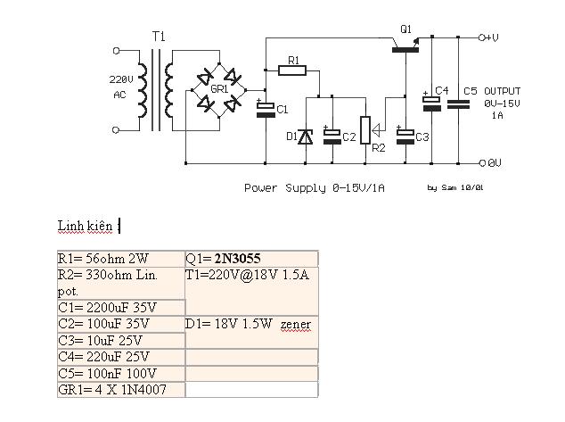

Chào các anh chị, em vừa tìm được mạch này : nhưng không biết giải thích nguyên lý hoạt động ra sao. Ai có thể chỉ giúp để em sáng mắt ra được không ạ! Em xin cám ơn
Mạch điều chỉnh điện áp từ 0 đến 15v
Cám ơn bạn rất nhiều, nhưng mình vẫn chưa hiểu tại sao diode phải là 1.5w và làm sao biết được dòng ra là 1A. Em đang nhức đầu chỗ này nè (mà tại sao lại chọn 2n3055)? Mong bạn chỉ thêm.Nguyên văn bởi huyQN Xem bài viếtdiot 18v ghim điện áp ra .r1 với biến trở r2 là cầu chia áp cho q1. khi r2 thay đổi thì áp trên chân b của q1 thay đổi dẫn đến điện áp ra thay đổi . còn các tụ trên mạch chỉ lọc nhiễu và tăng độ ổn định của mạch thôi|
Không phải thay đổi góc mở đâu nhé. Mà thay đổi áp Ub. Mạch này tran chạy chế độ khuếch đại nên hơi bị "ấm áp". Đầu ra cũng không ổn định cho lắm. Muốn đầu ra ổn định thì cái chiết áp trị số phải nhỏ để Ub ít phụ thuộc vào Ib. Và do đó để tạo điện áp ổn định cho chiết áp thì con zener cũng phải trâu bò hơn => 1.5W.Nguyên văn bởi bboyminh Xem bài viết2N3055 là tran công suất và mạch này thay đổi biến trở làm thay đổi góc mở của tran>>thay đổi áp
Mạch rất đơn giản khá cũ rồi nen xài 2n3055
thật ra bạn có thể xài bất kì con transistor công suất ampli npn đều dc vd con
d 718
R1, C2 ,Dz tạo mạch ỗn áp tại chổ mạc định 18v do hiệu ứng Zener nhằm cấp ỗn áp chỉnh dc. cho Ub Q1
R2 (đúng ra phải viết là vR 2) dùng chỉnh mức từ 0 đến 18v được lọc = C3 cấp Ub cho Q1 làm thay đỗi áp ra ở E
C4 , lọc điện áp ra , c5 lọc bù tần số cao tránh ù khi dùng cấp cho radio hay tb nhạy khác

Mạch có thể trà về ov do Vr chiết áp nằm mức 0v nối đất
tốn linh kiện và khi điều chỉnh hiện tượng đo không tải sẽ đáp ứng chậm do hệ số nạp xã tụ đầu ra.
Diện áp Ac là 18v lọc ra Dc =18x1.4=25.v . do đó diode Zener không cần dòng lớn đến thế nếu bạn điều chỉnh R 1 trị số lớn hơn và cũng không ảnh hưỡng gì ngõ ra vì dòng Ub cho Q1 không cần lớn .
Mạch chỉ mang tính tham khảo có ích cho việc học .hiện nay phổ biến dùng Lm 317 mạch đon giản vừa nhanh vừa ỗn tốt giá thành thấp .
- Mạch này khi dùng con 2n3055 rất nóng. giống như xài ổn áp linear họ 78xx (ex: LM 7805) vậy. Hiệu suất rất thấp,
- Nên dùng mấy con nguồn xung PWM như ; lm 2576 adj => hiệu suất và độ ổn định cao hơn- Bảo trì, sửa chữa máy công nghiệp
