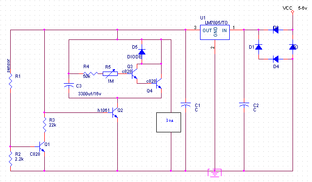

Em có cái mạch chống trộm bằng laser gửi các bác, đây là biến thể của mạch do bác minhdt làm, mạch này khác ở chỗ có thể điều chỉnh được thời gian báo động. Các bác xem rồi cho em ý kiến với, em còn ngu lắm!
Mạch chống trộm bằng laser

sao mà thằng trộm dễ bị mắt bẫy ấy chứ vườn rộng thì khó mà đặt cảm biến, ví dụ như đi gần tới khu nuôi gà hay cắt lưới hàng rao là báo chủ nhân biết trước, chưa báo động vội
sau đó vài giây ( điều chỉnh dc) báo còi
hoặc như thế này tới gần báo, mở cửa chuồng báo, chạm vào hộp đk báo( cái này ngừa khi có thằng nó biết nhà mình có cái này)

dùng đèn laze chiếu có hơn chục K 1 chiếc ý, cái ý chiếu xa vô đối còn gì, sau đấy mua 1 cái gương rồi đập ra, gắn các góc cho nó phản chiếu tia laze về điểm đặt cảm biến là có thể chống trộm 1 khu vực xa. nhưng mà cái khó là mạch báo động >"<
Các bác ai có mạch báo động dễ lắp thì post lên anh em làm cùng với nhé
