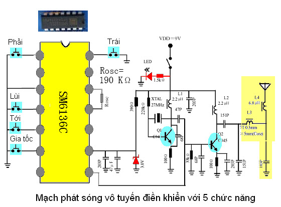

mình thấy trong các mạch RF thì 1 số cuộn cảm ghi rõ giá trị luôn , một số thì bắt cuốn dây đồng. thế là sao nhỉ
VD trong mạch phát RF này, các cuộn dây trên cực c của tran có giả trị rõ ràng, còn ở anten thì phải cuốn dây.Người ước mơ để chốn tránh thực tế.
