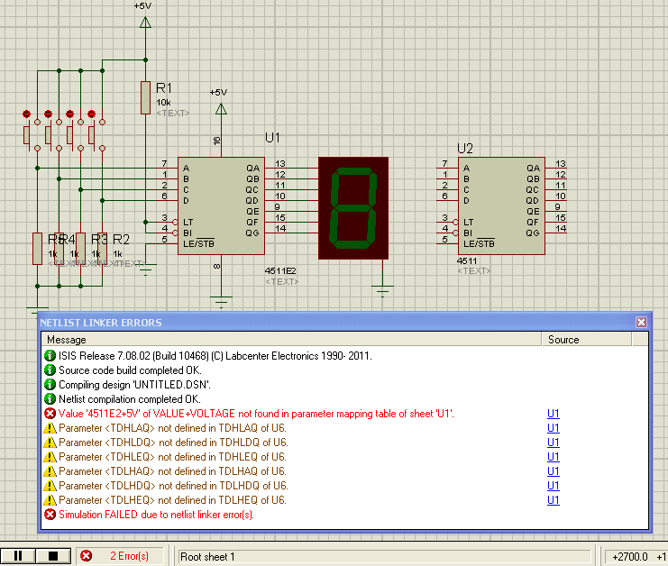

    Chào các bác,
    Chuyện của em là như vầy:
    Em làm mạch điều khiển led 7 đoạn bằng con 4511, nhưng 2 chân VDD, VSS của nó bị ẩn. Từ con 4511 bị ẩn 2 chân, em dùng công cụ "decompose" để làm hiện 2 chân lên, sau đó "make device" với các thông số có sẵn, chỉ việc "next" và "Ok". Cuối cùng được con 4511 hiện 2 chân VDD, VSS.
    Nhưng khi chạy mô phỏng thì proteus báo lỗi sau.
    Lỗi này không xuất hiện khi dùng con 4511 bị ẩn 2 chân.
    Do yêu cầu của bài tập là mạch này sử dụng nhiều nguồn riêng biệt. Nên không để chân IC ẩn để chung 1 nguồn được.
    Các bác giúp em với! em cám ơn nhiều!
    chỗ mũi tên Vcc bỏ đi cái nhãn +5V sẽ hết lỗi
