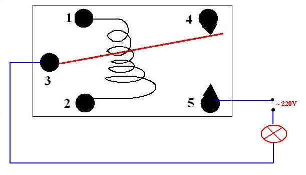

các bạn à thực ra rơ le rất rễ dùng các bạn dùng đồng hồ đo các chân của rơ le xem chân nào có điện chở thì chân đó là điều khiển câp điện để rơ le đóng mở còn chân nào đo đc bằng ko ôm thi là chân thường kín khi bạn cấp điện vào chân có điện chở thì đo tiếp nếu chân nào đo đc bằng ko ôm thì là thường mở càc bạn hiêu chưa rơ le nào cũng vậy thôi

cho em hỏi cái diode D3 trong hình có tác dụng gì vậy.Nguyên văn bởi core T Xem bài viếtRelay cơ thường có rất nhiều loại, phụ thuộc vào điện áp điều khiển, dòng tải ( điện áp + dòng cho tiếp điểm ), hình dáng ... ( 4, 5, 6, 8 chân ).
Chú ý : - Lựa chọn relay sao cho phù hợp với điện áp điều khiển.
- DÒng tải và điện áp tương ứng với thiết bị cần đóng ngắt.
VD : relay 5VDC 7A- 240VAC/ 10A- 24VDC : điện áp điều khiển 5VDC, tải ngõ ra 24VDC hay 240VAC ( tương ứng với dòng ).

Khi cuộn dây có độ tự cảm cao, vào thời điểm ngắt điều khiển, sẽ sinh một dòng điện cảm ứng trong cuộn dây rơ-le. DÒng này có thể lớn đến mức phóng ngược lại làm hỏng bán dấn điều khiển. Con Diod đó sẽ khép kín dòng cảm ứng này, bảo vệ mạch dk.

biết mà còn hỏi! lạ thật!???????????Nguyên văn bởi svdientu Xem bài viếtBạn dùng đồng hồ đo xem chân nào lên kim là thường đóng còn chân nào ko lên là thường hở. Tùy ý đồ của bạn mà mắc tiếp điểm thường đóng hay thường hở vào nguồn 220V ( nếu muốn đóng relay mới mở đèn thì đấu vào tiếp điểm thường hở như hình.
