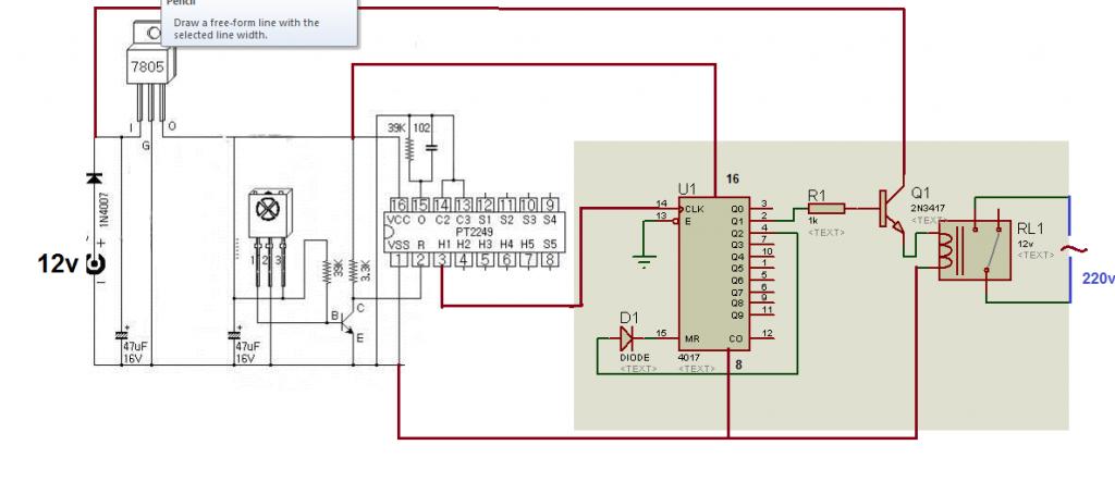

mấy anh cho e hỏi, e đang làm 1 bộ đk từ xa dùng 2248-2249. e chỉ dùng có 1 kênh thu phát( chỉ 1 nút nhấn để đk 1 thiết bị) thôi nên phần cứng rất gọng ràng. vấn đề nằm ở chổ đầu ra của con 2249 kết hợp với role. do mạch phát của e chỉ có 1 nút bấm nên e muốn đk bấm 1 lần thì role đóng, bấm lần nữa thì role nhả. e đã làm thử khi kết hơp với con 4017 nhưg nó ko tốt cho lắm, ban đêm đang ngủ thì tự động nó đóng role hoài. có cách nào để ko dùng ic khác mà chỉ dùng 2249 và role với nhưng linh kiện nhỏ để giải quyết vấn đề này ko mấy anh, hay là phải thay role bằng tryac bt137 ?
cho e hỏi về 2249 đk role, tryac?

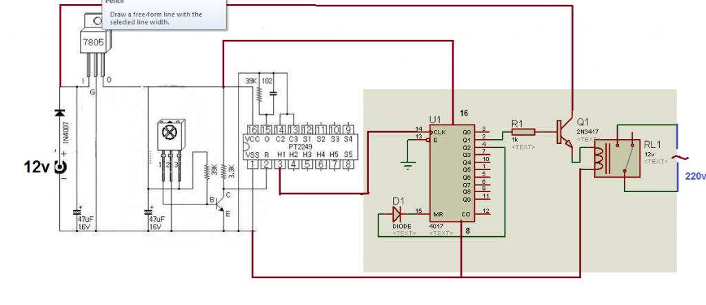

nó đóng lúc tối nhiều khi bị nhiễu gì rồi đó bạn. Bạn mắc 4017 với mạch như thế nào post lên xemNguyên văn bởi thuandienluc Xem bài viếtmấy anh cho e hỏi, e đang làm 1 bộ đk từ xa dùng 2248-2249. e chỉ dùng có 1 kênh thu phát( chỉ 1 nút nhấn để đk 1 thiết bị) thôi nên phần cứng rất gọng ràng. vấn đề nằm ở chổ đầu ra của con 2249 kết hợp với role. do mạch phát của e chỉ có 1 nút bấm nên e muốn đk bấm 1 lần thì role đóng, bấm lần nữa thì role nhả. e đã làm thử khi kết hơp với con 4017 nhưg nó ko tốt cho lắm, ban đêm đang ngủ thì tự động nó đóng role hoài. có cách nào để ko dùng ic khác mà chỉ dùng 2249 và role với nhưng linh kiện nhỏ để giải quyết vấn đề này ko mấy anh, hay là phải thay role bằng tryac bt137 ?

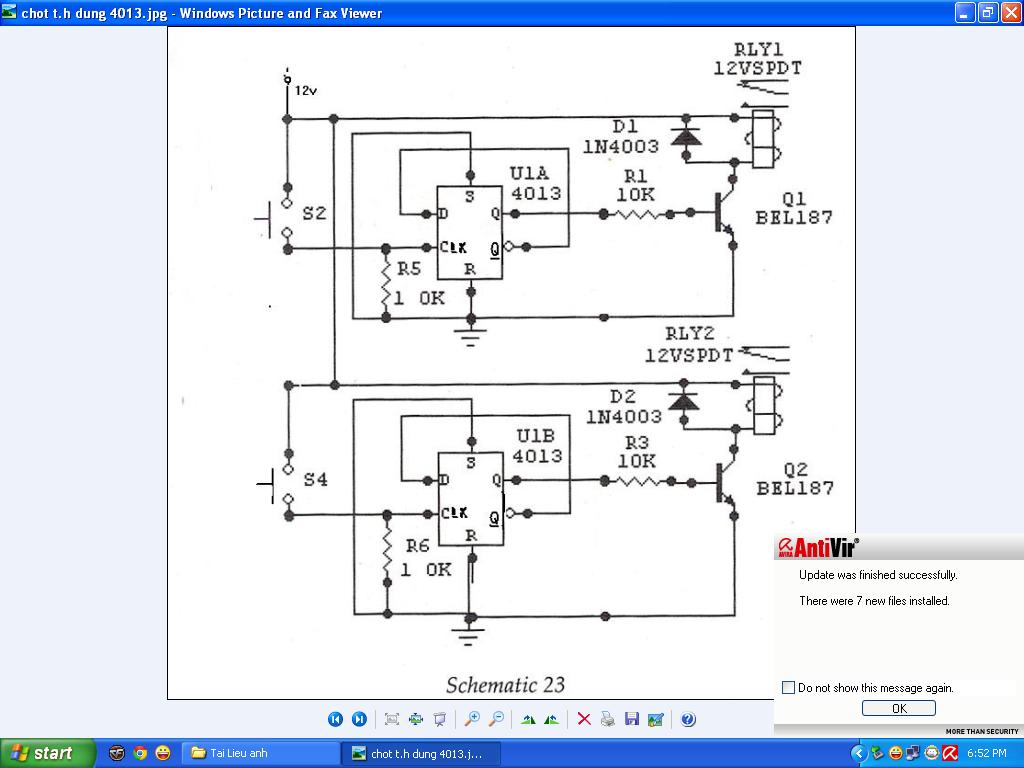

bạn thay 4017 bằng mạch chốt dùng FF xem có tốt hơn kNguyên văn bởi thuandienluc Xem bài viếtmạch đó đây bạn. mình sẽ nhanh nên ko rõ lắm nhưng chủ yếu là vậy.

cụ thể là thế nào bạn? " mạch chốt dùng FF " nó như thế nào? mình có nghe nói qua nhưng chưa biết nó!Nguyên văn bởi vietlamdt Xem bài viếtbạn thay 4017 bằng mạch chốt dùng FF xem có tốt hơn k"điều quan trọng khi lập nghiệp ko phải ở thành phố hay ở quê, mà quan trọng là chúng ta nhận định ra hướng đi nào là đúng"

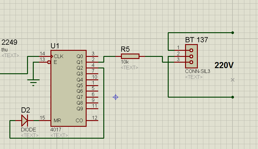

mắc thế nào bạn? bạn giải thích giúp mình tí nha! sẵn đây bạn giúp mình xem mình thay role bằng tryac bt137 nhu vậy có đc ko? do proteus của mình ko có con bt 137 nên mình dùng jac 3 chân để vẽ mạch in cho dễ. chân 3 là chân kích.Nguyên văn bởi chung1608 Xem bài viếtmắc 1 con tụ cỡ 10uF vào chân 2 và 3 của mắc thu để chống nhiễu đi, cực âm vào GND nhé"điều quan trọng khi lập nghiệp ko phải ở thành phố hay ở quê, mà quan trọng là chúng ta nhận định ra hướng đi nào là đúng"

Triac cần phải có liên hệ giữa 220V với mạch điều khiển của bạn, bạn dùng biến áp để cấp nguồn DC cho điều khiển hay sao. Còn mắc tụ thì chân dương tụ vào chân 3 của mắt hồng ngoại, chân âm tụ vào chân 2 của mắt.Nguyên văn bởi thuandienluc Xem bài viếtmắc thế nào bạn? bạn giải thích giúp mình tí nha! sẵn đây bạn giúp mình xem mình thay role bằng tryac bt137 nhu vậy có đc ko? do proteus của mình ko có con bt 137 nên mình dùng jac 3 chân để vẽ mạch in cho dễ. chân 3 là chân kích. [ATTACH=CONFIG]32542[/ATTACH]
cách dấu FF, công tắc thì bạn thay bằng ngõ ra của mạch nhận
mình định dùng tụ để cấp nguồn dc cho mạch. đang phân vân ko biết nên chon tụ có giá trị thế nào đây. tryac nếu ko liên hệ đc chắc mình đành dùng cách li quang hoc thôi."điều quan trọng khi lập nghiệp ko phải ở thành phố hay ở quê, mà quan trọng là chúng ta nhận định ra hướng đi nào là đúng"

nghĩ làm gì, bạn gắn cái tụ nào đó vào đại đi rồi dùng VOM đo dòng ngắn mạch thì biết thôi.Nguyên văn bởi thuandienluc Xem bài viếtmình định dùng tụ để cấp nguồn dc cho mạch. đang phân vân ko biết nên chon tụ có giá trị thế nào đây. tryac nếu ko liên hệ đc chắc mình đành dùng cách li quang hoc thôi.
uh thì bạn lấy cái tụ đó đc, tùy công suất mạch mà bạn dùng zener hoặc 7805 thôi, tốt hơn nên dùng thêm 1 con trở công suất để ổn định hơn. Còn về triac thì cũng nên thử xem, mình cũng hok rõ về nó lắm ^^!Nguyên văn bởi thuandienluc Xem bài viếtnếu mình dùng tụ thì chắc khỏi dùng cách ly quan học phải ko ban? dùng tụ thì mạch nó đã liên hệ với 220v rồi. mình nói vậy ko biết đúng ko?
con tro công suất lắp thế nào bạn? tryac mình có xai nhìu rồi nhưng toàn dùng cách ly quag học, lần này ko dùng cho mạch nó đơn giản. con điện trở công suất mình giải quyết sao vậy bạn?"điều quan trọng khi lập nghiệp ko phải ở thành phố hay ở quê, mà quan trọng là chúng ta nhận định ra hướng đi nào là đúng"
