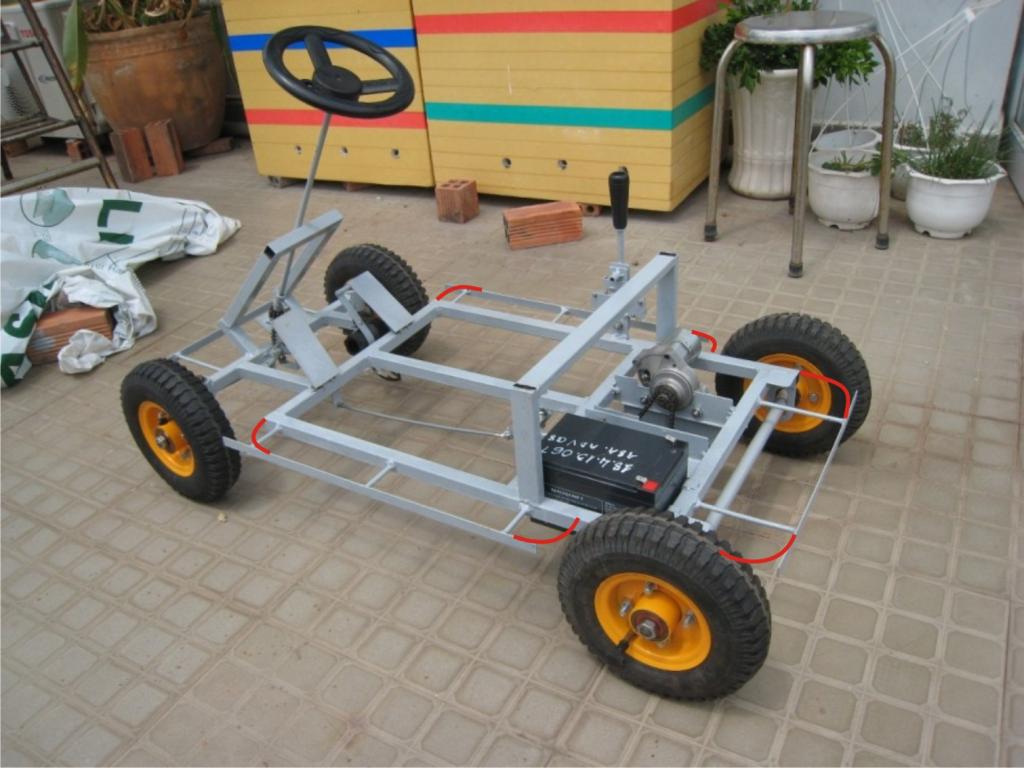

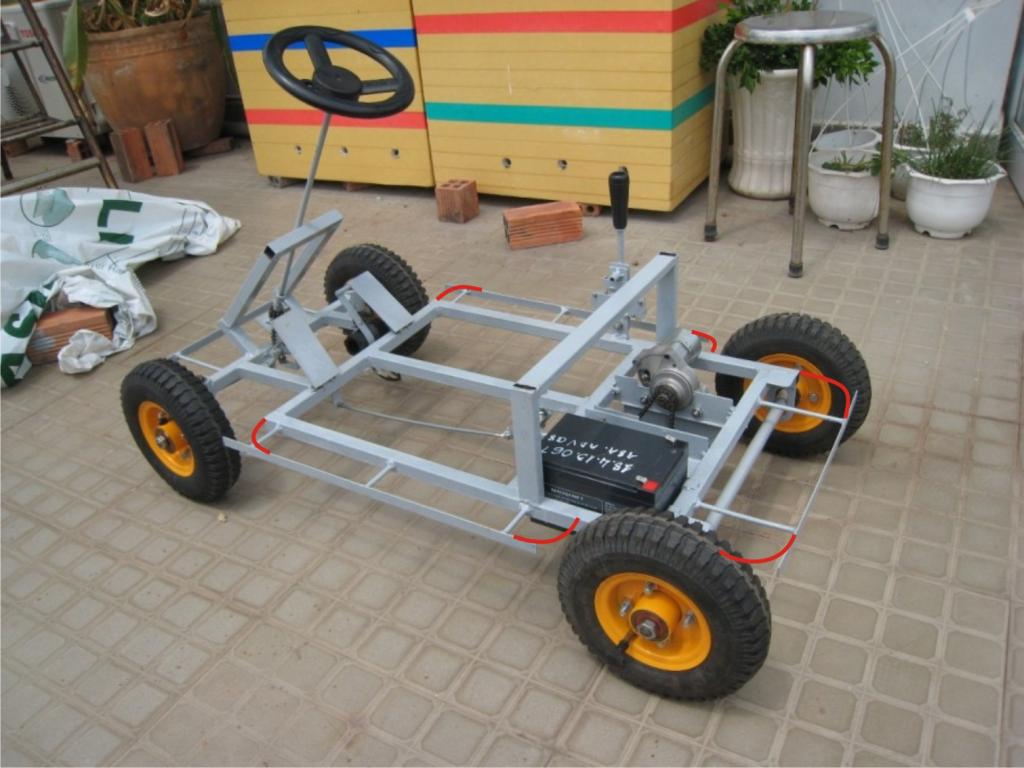

Khung tạo dáng chung quanh, nên uốn cong rồi hàn, tránh góc cạnh làm kẹt chân trẻ nhỏ. Dùng sắt tròn d=6mm được rồi.Nguyên văn bởi tsonha Xem bài viếtCác phần cơ bản đã ráp xong. Dù đã dùng bánh hơi nhưng trọng lượng khá nặng. Cho bé chạy thử khá ổn, phần phanh cần cải tiến. Với trọng lượng người lớn (60 kg) thì xe chỉ chạy khi ga ở vị trí max :-(. SG3524 cho PWM tối đa 90% duty cycle, phải chi được 100% nhỉ !?
[ATTACH=CONFIG]65513[/ATTACH]
Coi cái hình này mê quá. Nếu tự làm thì sẽ có công suất tốt hơn là đi mua. Ngoài ra đi mua hiếm loại có 2 ghế. toàn 1 ghế. Trẻ con chơi 1 mình thì sinh ra cái tính ích kỷ.Nguyên văn bởi tsonha Xem bài viếtCác phần cơ bản đã ráp xong. Dù đã dùng bánh hơi nhưng trọng lượng khá nặng. Cho bé chạy thử khá ổn, phần phanh cần cải tiến. Với trọng lượng người lớn (60 kg) thì xe chỉ chạy khi ga ở vị trí max :-(. SG3524 cho PWM tối đa 90% duty cycle, phải chi được 100% nhỉ !?
[ATTACH=CONFIG]65513[/ATTACH]Nhà phân phối, đại lý bán biến tần,PLC,HMI,AC Servo... Delta
Mr.Quỳnh 0978706839
Xe dành cho trẻ em mà bạn. It's BabyCar.Nguyên văn bởi fantasy Xem bài viếtnhìn cục đông cơ truyền lưc quá yếu so với kết cấu "dành cho người lớn" của xe
bạn nhìn xem kết cấu đồ sộ như vậy thì " bố của trẻ em "còn chạy đc nữa làNguyên văn bởi tsonha Xem bài viếtXe dành cho trẻ em mà bạn. It's BabyCar.

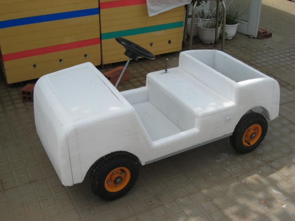

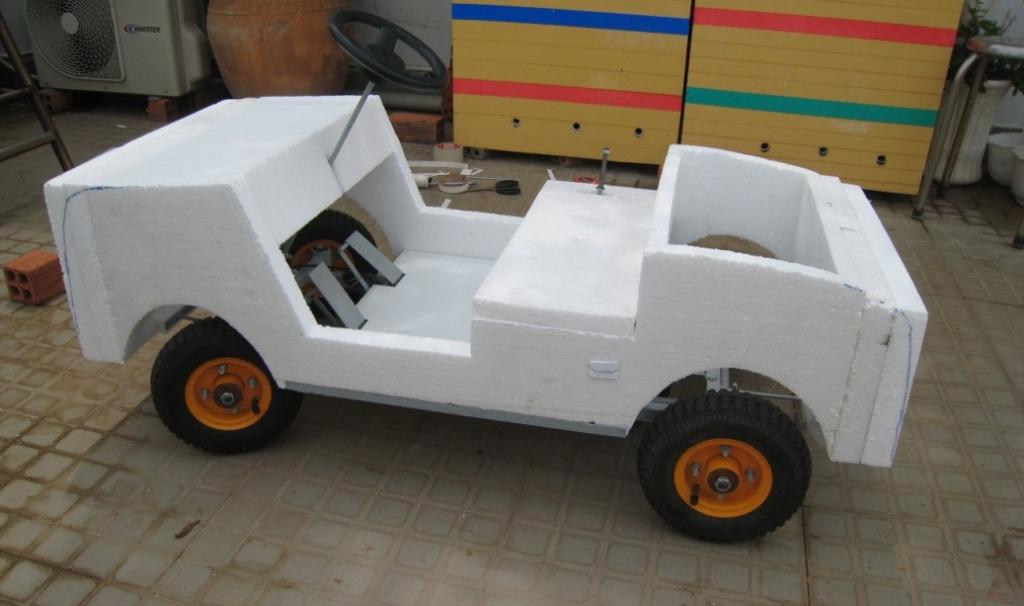

Sao bác k lấy Alu phủ ngoài cũng đc, loại này va chạm bình thường cũng ổn, nhìn cũng đc có nhiều mầu lựa chọn, gắn dễ thay thế cũng dễ, nhẹ, nói chung làm vỏ xe nếu k có dùng Alu là giải pháp tốtNguyên văn bởi tsonha Xem bài viếtSau một lần phá bỏ vì không vừa ý thì tạm dừng ở bộ áo bằng xốp như thế này:
[ATTACH=CONFIG]66057[/ATTACH]
Bo cạnh và các góc:
[ATTACH=CONFIG]66058[/ATTACH]
Tiếp đến phải tìm cách bảo vệ vỏ xốp này trước rồi mới phủ composite được. Lúc mua người bán cũng không biết, chọn đại loại xanh nên giờ phải khổ.
