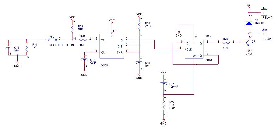

Em suy nghĩ mãi không ra cái mạch khi chập vào lần 1 thì nguồn bật, chập lại lần nữa thì nguồn tắt, ai biết chỉ em với, Có sơ đồ mạch và nêu nguyên lý thì quá tốt
Mình có thể nói cho bạn biết nhé !.Bạn có thể dùng một J-K Flip Flop để làm mạch chốt !.đơn giản lắm !,nói thế bạn hiểu rồi chứ ?,mình sẽ post sơ đồ sau nhé !,nhưng bạn chỉ cần đọc hiểu về Flip Flop là có thể làm được ngay rồi đấy !.J - K FF hiện nay được đóng vỏ trong IC 74xx109 là loại J-K Flip Flop lật trạng thái ở sườn lên của xung !,
Khi lắp mạch thì 2 đầu J và K bạn treo cao lên , còn đầu Clock bạn làm một công tắc xung , còn đầu ra Q bạn nối qua một khóa BJT để đóng cắt Rơle. Thế là xong rồi đấy !.....

Mạch nầy điều khiển một cái relay bằng nút ấn ,hai đầu cuộn dây relay nối với J4 và J10 .Mạch gồm có IC LM555 và CD4013 đ/k trans Q7 C1815 kéo relay ,tiếp điểm relay cấp nguồn cho máy của bạn .
(C14 là tụ 103=0,01uF)
Trong mạch đó LM555 để chống rung do nút ấn .
Nếu không có chống rung ,khi ấn nút mạch đổi trạng thái hay không thì không thể biết trước đuọc .
Theo phân tích của em thì cái mạch on-off của bác không "nhảy" được vì khi chưa nhấn button S2 thì Vtr=5V, tụ C15 luôn được xả=> ngỏ ra Q ở mức thấp.
Khi nhấn S2 thì Vtr=(Vcc/(1M+10K))*1M ~ 5V, Vtr không nhở hơn 1/3.Vcc nên mạch ko thể nhảy được
Phần chống rung là thế nào vậy, rung cơ học hay là j hả bác
Em đã modify sơ đồ của bác như thế này thì nó mới nhảy được
