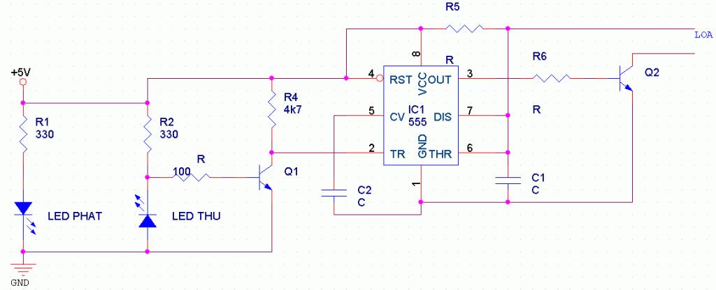

Tình hình là em vừa làm xong cái mạch chống trộm dùng ic 555 này, em kiểm tra lại thì không có gì sai nhưng sao cứ cấp nguồn vào là loa kêu luôn, tại ngõ ra của con mắt thu hồng ngoại luôn ở mức cao(gần bănqg VCC)? Nếu chiếu tia hồng ngoại từ mạch phát vào thì ngõ ra mắt thu chỉ bị tụt xuống một tí rồi lại trở về như cũ, anh em kiểm tra xem là mạch này có chạy không? hay là em mắc sai chỗ nào,trong sơ đồ em dùng mắt thu sm0038, transistor thì em thay bằng c1815.

cái thằng 3 chân này thì lúc bình thường ngỏ ra gần bằng Vcc mà, chỉ khi có hồng ngoài chiếu vào thì nó mới giảm đi, từ đây bạn thiết lập sao cho ngỏ ra của mắt thu khi có tín hiệu mới làm chân 2 của 555 nối mass theo mình bạn nên để 1 trở treo áp từ chân out của mắt thu lên Vcc. khoảng 1, 2k gì đóLast edited by thanh_dt; 20-12-2011, 17:55.
Thì đúng là chân out của mắt thu khi không có tín hiệu là mức cao, theo sơ đồ khi cấp điện thì transistor đã dẫn, còi kêu rồi, vấn đề là khi có tín hiệu mà ngõ ra không thay đổi gì mấy, mình đã thay 3 con mắt khác rồi, vẫn vậy, thử mạch phát bằng remote khác thì thấy cũng chẳng thay đổi là bao nhiêuNguyên văn bởi thanh_dt Xem bài viếtcái thằng 3 chân này thì lúc bình thường ngỏ ra gần bằng Vcc mà, chỉ khi có hồng ngoài chiếu vào thì nó mới giảm đi, từ đây bạn thiết lập sao cho ngỏ ra của mắt thu khi có tín hiệu mới làm chân 2 của 555 nối mass theo mình bạn nên để 1 trở treo áp từ chân out của mắt thu lên Vcc. khoảng 1, 2k gì đó
con tran khuếch đại là tran nghịch nên chân B phải có U>0V, bình thường áp ra mắt thu là gần = Vcc, lúc này tran đang dẩn, phải có trở treo để giống như trung hòa cái áp đó => V chân B =0V, khi bấm remote thì U mắt thu giảm làm V+ qua điện trở kích chân B này, lúc đó tran dẩn = chân 2 của 555 nối mass

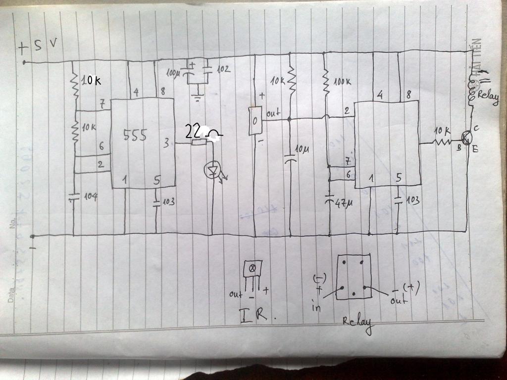

Mình có làm 1 cái tương tự thế này. Khi đưa tay lại gần IR thì vẫn có tín hiệu, dùng led phát khác chiếu vào cũng có tín hiệu, nhưng led trong mạch thì rọi trực diện vẫn k thấy nhảy nhót gì mặc dù dùng camera xem thì led vẫn sáng choang. Không hiểu nguyên do ra sao. mong các bác giúp đỡ
Mạch của em có hồng ngoại rọi vào IR thì relay ms đóng nên 2 cái đặt song song. Mún tăng khoảng cách từ led phát đến vật cản (phản xạ vào IR) thì phải làm thế nào???

bạn cho con trở ở cực c của con tran T1 thanh` 12k mình nghĩ la` sẽ đc. Chứ bạn để nó 1.2k thì hơi bé lên bạn cấp nguồn là tran sẽ dẫn luôn mình cũng đang làm mạch nàyTổng thống + điện = Ăn mày + điện = die => Tổng thống = ăn mày
