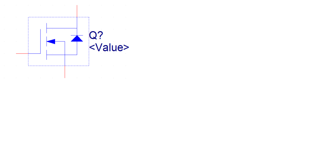

chú kiểm tra lại số tên của các chân bên capture có thể nó bị saiNguyên văn bởi toanddt Xem bài viếtđây là hình dáng bên capture cis của con irf620 [ATTACH=CONFIG]41751[/ATTACH]

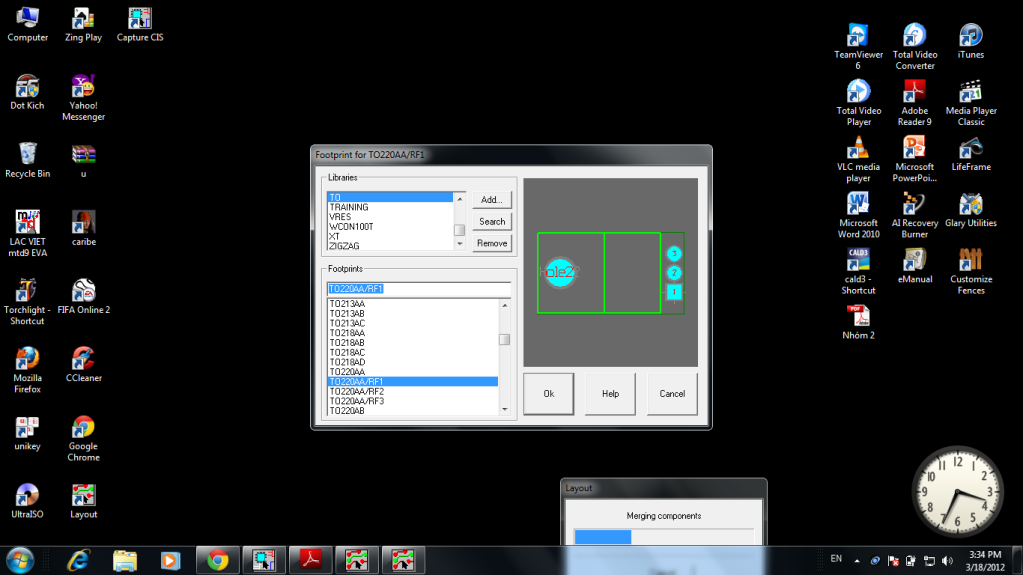

đây là footprint bên layout mình chọn rất phù hợp [ATTACH=CONFIG]41752[/ATTACH]

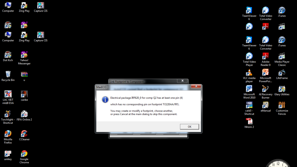

nhưng máy lại báo lỗi là chân 4 gì đó, mà mình vẽ có 3 chân thôi [ATTACH=CONFIG]41753[/ATTACH]
ai biết chỉ dùm, mình bì kẹt chỗ footprint cho con irf620 này rồi. thank
Chào bạn. Khi thiết kế một mạch mình sẽ phải biết hình dáng thực tế của nó để chọn chân mạch in cho vừa. Chân mạch in phụ thuộc vào linh kiện thật chứ không phải chọn chân mạch in rồi mới tìm linh kiện cho vừa với chân bạn ạ.Nguyên văn bởi toanddt Xem bài viếtừ lỗi này mình sửa được rồi, nhưng mình có thắc mắc chỗ này

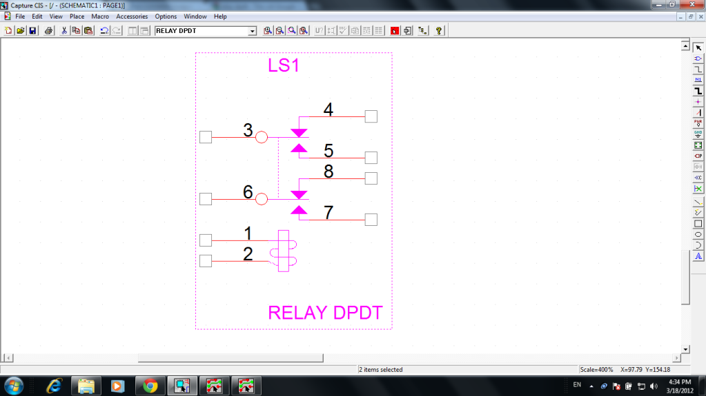

đây hình trong thư viện capture [ATTACH=CONFIG]41759[/ATTACH]
làm sao mình biết được hình dáng linh kiện thực tế của nó để mình chọn footprint
