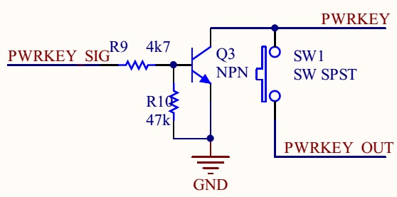

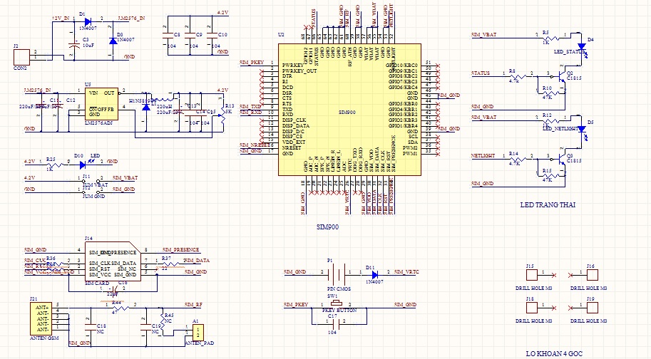

1) Dùng tụ , điện trở , transistor ( mạch timer )Nguyên văn bởi vuxuansyhut Xem bài viếtEm chào các bác. Em đang thiết kế mạch modun sim 900 gặp phải 1 vấn đề mong các bác chỉ giúp. Sim 900 cần có 1 xung kéo dài tầm 1s trên chân PWRKEY để khởi động. Bây giờ yêu cầu không cần cấp xung này từ ic lập trình mà sim vẫn khởi động được. Bác nào có giải pháp xin giúp em.
[ATTACH=CONFIG]59977[/ATTACH]

Hic. Tsk bác Dương. Có cách nào khác không bác. Hình như có 1 cách lợi dụng 1 trong 2 chân STATUS và NETLIGHT mà em không có sơ đồ.Nguyên văn bởi queduong Xem bài viết1) Dùng tụ , điện trở , transistor ( mạch timer )

chân Status thì kiểm tra trạng thái on/off thôi.Nguyên văn bởi vuxuansyhut Xem bài viếtHic. Tsk bác Dương. Có cách nào khác không bác. Hình như có 1 cách lợi dụng 1 trong 2 chân STATUS và NETLIGHT mà em không có sơ đồ.
--- Sưu tầm trên internet thì thấy chúng nó làm thế này : Nối 1 đi ốt ( 1N4148 ) từ PWRKEY ---> VBAT
( A vào PWRKEY và K vào VBAT )
thêm 1 tụ 470uF --> 1000uF nối từ PWRKEY xuống GND.
--- Bạn có thể thử cách này . Tôi chưa thử !

Trong Hardware Datasheet của SIM900 có đấy. Kết nối như thế này:Nguyên văn bởi vuxuansyhut Xem bài viếtEm chào các bác. Em đang thiết kế mạch modun sim 900 gặp phải 1 vấn đề mong các bác chỉ giúp. Sim 900 cần có 1 xung kéo dài tầm 1s trên chân PWRKEY để khởi động. Bây giờ yêu cầu không cần cấp xung này từ ic lập trình mà sim vẫn khởi động được. Bác nào có giải pháp xin giúp em.
Dùng tín hiệu IO kích vào PWRKEY_SIG, tích cực mức cao.
Dùng chân STATUS của SIM900 để kiểm tra trạng thái ON/OFF của module.ChipFC - -
