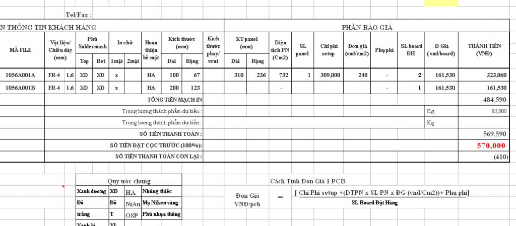

    các bác cho em hỏi pcb sao kim tính giá như thế nào em không hiểu như thế nào nữa . không biết có phải họ tính nhầm không? . em muốn hỏi các bác trước rồi mới gội cho họ vì mình đặt hàng với số lượng ít không muốn gọi cho họ nhiều.
    ccs bác xem cho em chỗ đơn giá và thành tiền đó.
    Theo hình thì bác đặt 2 mạch, 1 mạch làm 2 board còn 1 mạch làm 1 board. Làm xong có chi phí gửi tới địa chỉ của bác.
    Đơn giá mình đặt cũng như vậy 240đ/cm2. Báo giá họ gửi cho mình còn đơn giản hơn, gửi ra HN có 50k chắc giờ tăng giá à
      vấn đề đang thắc mắc là sao board 100x67 lại có giá bằng 200x123
        Làm ít cũng cứ hỏi trực tiếp cho nhanh. Ngại gì?
          Người ta lấy ( Phụ phí + giá làm board) / 3 nên bằng nhau ấy mà. Khiếp , bây giờ đắt nhỉ ? phụ phí 309K, thêm tiền gửi 85K, thế thì làm ít thì làm ở HN cho nó lành

            vấn đề là mạch của em có một số cái via lỗ 0,4 nên sao kim mới làm được lỗ như vậy

                  gọi điện nhiều thì có vẻ chị Liên bên Sao kim có vẻ hơi cáu .hôm nay gửi mail xin số tài khoản ngân hàng đồng thời hỏi thêm vấn đề này nhưng ko thấy hồi âm,chị liên thư ký có vẻ hơi chán biết người ta ở Hải Phòng rồi mà khi báo giá không cho số tài khoản để chuyển tiền,gọi cho thì lại bảo tại anh không yêu cầu,gọi nhiều thì lại không thích .... . giờ không biết thế nào thôi thì giá max một chút cũng được có cái số tài khoản chuyển cho xong dù sao mình cũng có ít mạch thôi,chỉ sợ họ không làm cho nữa thì đau.
                  giá có bác nào trong TP.HCM đặt giúp một cái thì tốt quá anh em cùng đặt thì số lượng nhiều hơn và rẻ hơn .

                        Mình cũng hay đặt mạch ở Sao Kim, giá đặt mỗi panel nằm trong khoảng 480k thấy cũng bình thường. Còn về việc gọi điện thoại, đừng ngại vì đặt ít, bỏ ra hơn 500k chứ ít gì, mình cần vấn đề gì về board cũng hỏi hết, thậm chí phàn nàn về làm mạch quá lâu luôn. Bạn gởi mail cho họ không có hồi âm là chuyện thường, hàng ngày họ nhận rất nhiều mail, bạn gởi mail xong, gọi nói họ là tôi vừa gởi mail gì đó (nếu là confirm), còn thắc mắc thì cứ gọi nói, đừng ngại.

                            về tính giá, sao kim đổi quá tính theo kiểu fix, nên đặt nhiều sẽ có lợi hơn, kể cả số lượng ít, nhiều chủng loại

                              hỏi các bác vậy thôi chứ em nhưng có thể mình không hiểu cách ghi của họ .có lẽ là không sai đâu.em vừa mới chuyển cho họ 570K rồi hy vọng là có mạch sớm.
