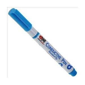

Giúp mình với. Mình có mấy keyboard bị lỗi, có vài phím không ăn, tháo ra thì thấy mạch in bị đứt, vậy mình dùng công cụ gì để vẽ cho liền nét lại, thanks các bạn nhé!

bút vẽ mạch là chuẩn nhất !Nguyên văn bởi dragontvcc Xem bài viếtGiúp mình với. Mình có mấy keyboard bị lỗi, có vài phím không ăn, tháo ra thì thấy mạch in bị đứt, vậy mình dùng công cụ gì để vẽ cho liền nét lại, thanks các bạn nhé!
Mạch đã được sử dụng chứ đâu phải mới ủi đâu mà dùng bút vẽ hả pác.Nguyên văn bởi phuchiepjsc Xem bài viếtbút vẽ mạch là chuẩn nhất !

cái bút của bác ý là loại bút chuyên dụng hình như là chứa chất dẫn điện lên có thể vẽ lại được tức là vẽ xong là liên mạch luôn đóNguyên văn bởi tnt288 Xem bài viếtMạch đã được sử dụng chứ đâu phải mới ủi đâu mà dùng bút vẽ hả pác.

Bác này xui dại bạn ý, mạch keyboard chỉ là các đường mạch rất mỏng vẽ trên 2 tấm mica cũng lại rất mỏng luôn. Lấy mỏ hàn mà hàn thì còn gì là mạch.Nguyên văn bởi hoangdai Xem bài viếtMạch đang bị hỏng mà, nhanh nhất là cạo lớp phủ xanh đi, lấy mẩu KL con con từ chân linh kiện thừa hàn nó vào
Cái key bỏad này sửa cho vui vậy thôi chứ thiếu gì, 10k một cái ngoài bãi sắt vụ có đầy. Nhiều cái đẹp lắm, chỉ bị đứt dây ngay chỗ dây đi vào trong vỏ nhựa, cắt đi hàn lại lại ngon! Mình làm cái này nhiều rồi. Chảng mua bàn phím mới bao giờ
đã bao giờ bác dùng cái này chưa ?Nguyên văn bởi tnt288 Xem bài viếtMạch đã được sử dụng chứ đâu phải mới ủi đâu mà dùng bút vẽ hả pác.

Một cái bút này mua bên Tây giá khoảng 40USD
Cái bút trên ở Thành phố HCM cũng có, cách đây 2 năm tôi mua 500k /1 cái. ( Bây giờ chắc rẻ hơn )
Nhược là mở ra dùng rồi hay bị khô, sau khó dùng lại
Keyboard ở đây là của đàn điện tử, như đàn Organ chẳng hạn thì là đính thị cần nó.
Nếu nhớ không nhầm là ở 4r có ai đã quảng cáo loại keo dẫn điện này rồi, bạn cố gắng search nhé
Tất nhiên các bạn có thể tự chế : keo dẫn điện ... ( nếu không có bút chuyên dụng ) như anh em vẫn hay làm.
Đơn giản thôi , lấy dũa mịn hoặc mài than chì, rồi ... pha chế với keo ... rồi dùng bút, que ... chấm vào vẽ . Chất lượng cũng tốt ( nhất là sửa mấy cái keyboard )
hoặc có thể ra các cửa hàng hóa chất mua bột thiếc, bột nhôm ..v..v về tự pha chế .
--- ưu điểm là giá thành rẻ, tốt .
--- Nhiều tiền hơn nữa thì mua " keo dẫn điện " có bán sẵn ở các cửa hàng linh kiện điện tử ( chắc khoảng 200-300 1 lọ vài chục ml )

Vậy thì bác chịu khó đầu tư cái bút chuyên dụng giá gần 1 quảNguyên văn bởi duonghoang Xem bài viếtTrời ơi làm công nghiệp kiểu này chắc là ko ổn rồi bác ơi, cái này chỉ dùng tạm thời thôi.
Bây giờ mới nghe nói, chưa thấy tận mắt chứ nói chi đến chuyện dùng hay chưa. Cảm ơn pác nhaNguyên văn bởi phuchiepjsc Xem bài viếtđã bao giờ bác dùng cái này chưa ?
Một cái bút này mua bên Tây giá khoảng 40USDCuộc đời như bánh omi, không biết rồi sẽ về đâu?
Để nối các mạch điện in bị đứt (loại than trên lớp plastic) tôi thường dùng dung dịch fixer trong thuốc rửa phim x quang cũ,pha Naoh vào thuốc,muối bạc sẽ kết tủa.Tôi lấy muối bạc này vẽ lên mạch in độ dẫn điện rất tốt, ưu điểm uốn tới lui mạch không bị đứt trở lại.Nguyên văn bởi tnt288 Xem bài viếtBây giờ mới nghe nói, chưa thấy tận mắt chứ nói chi đến chuyện dùng hay chưa. Cảm ơn pác nha
