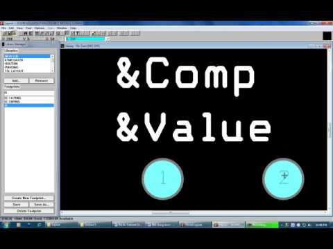

Mình có đoạn video clip hướng dẫn tạo footprint trong orcad đây. Nội dung video clip bao gồm:Nguyên văn bởi bboyminh Xem bài viếtcác anh giúp em với,em chỉ làm thêm cái mạch TDA2030 và TDA7294 nữa thôi,sắp hết hè và vào năm học rồi nên em cũng không còn thời gian chơi nữa,các anh giúp em với!!!!!!!
- Tạo new library / new footprint
- Đặt pad và chỉnh sửa kích thước trên các lớp
- Xác định khoảng cách giữa các chân trên layout
- Chỉnh sửa tên / giá trị linh kiện ở lớp SSTOP để có thể đặt mạch in.
- Cách vẽ hình dáng linh kiện.
- Cách sửa đổi linh kiện có sẵn.
Bạn có thể vào đây xem thêm các bài giảng khác http://www.sangthai.com.vn/ste/goc-c...nhap-mon-orcad
