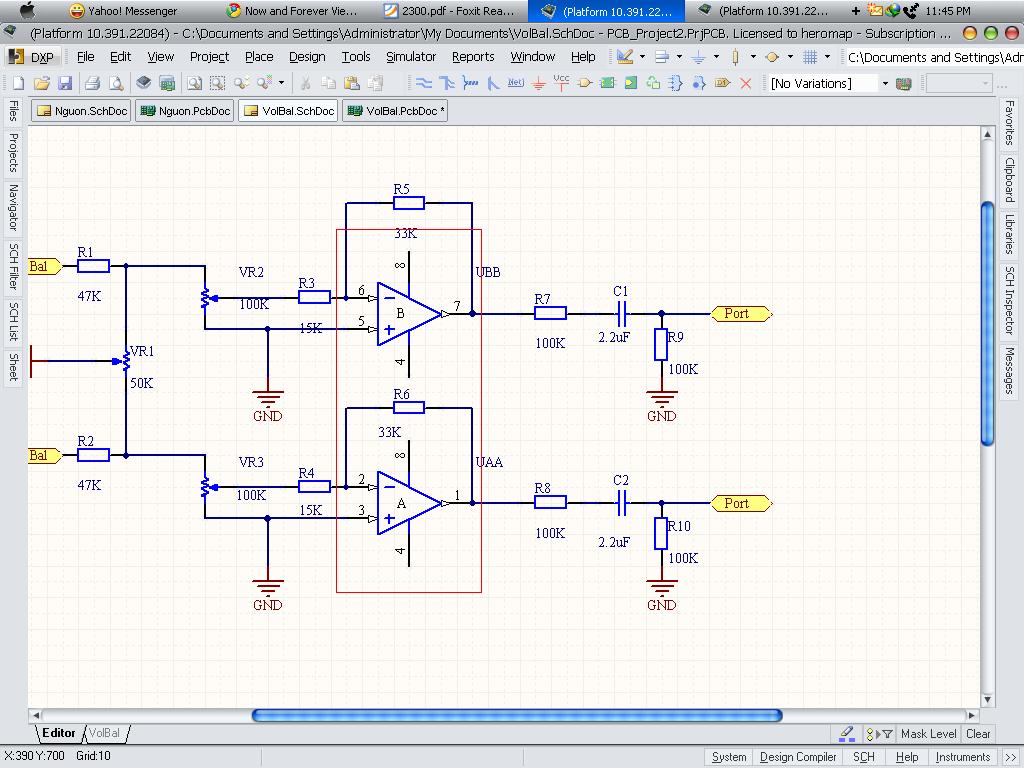

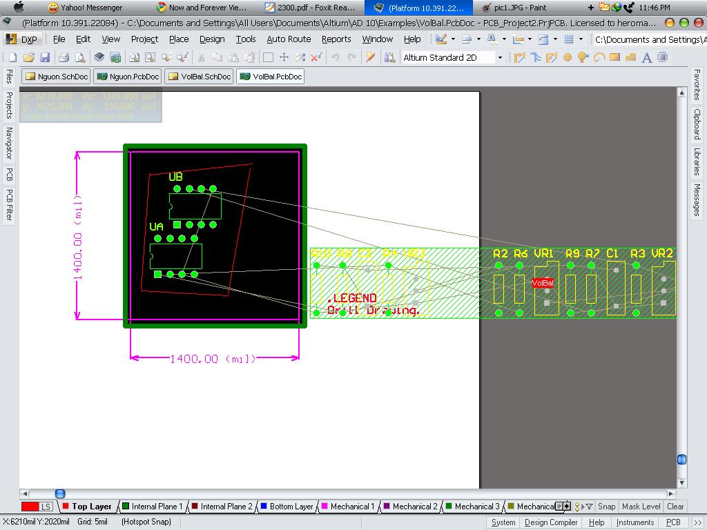

    Khi em vẽ mạch nguyên lý, có sử dụng 1 con IC op-amp Tl072. Con IC này gồm 2 op-amp, e vẽ 2 con op-amp như hình vẽ dưới đây. Sau khi xuất ra mạch in, đáng lẽ chỉ có 1 con IC 8 chân chứa 2 con op-amp thôi, nhưng nó lại xuẩt ra 2 con như hình vẽ, làm e ko in mạch được. Mong các cao thủ giúp e . Thanks mọi người nhiều!

    cho con op am đó cùng 1 tên, ví dụ là U1A hoặc U1B thì nó sẽ ra 1 con chip. nhấn nút phải trên con op am rồi chọn properties, chọn phần A hoặc B.
