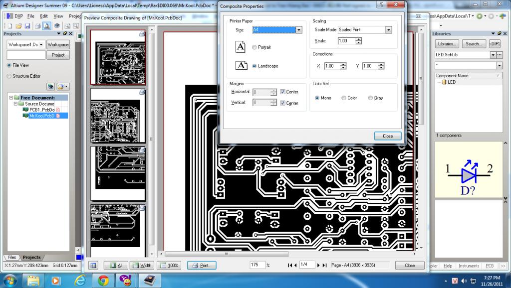

Các pro cho em hỏi lỗi này. hôm trước bt em nghịch linh tinh lại bị. Xuất pdf toàn to hơn khổ A4.
Lỗi xuất pdf trong altium...
Vấn đề của bạn đã được giải quyết nhé. Lỗi là do phần mềm máy in ảo. cutePDF trên máy bạn. Không nên dùng phần mềm nay, mình đã thử so sánh vs Dopdf thấy cái cute này lỗi khi dùng vs altium. Bạn tìm và sử dụng DoPDF nhé.Nguyên văn bởi red_black Xem bài viếthttp://nf4.upanh.com/b5.s7.d3/aabc24....untitled1.png
