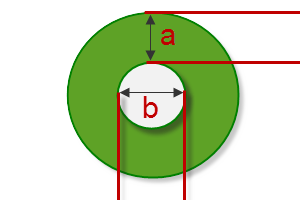

chỉnh cái này là chỉnh trên máy tính, khi in ra mạch để ủi thì nó ko thay đổi j. mình thử nhiều nhưng ko dcNguyên văn bởi xandeyes Xem bài viếtbạn bấm Shift + T . thông số a+b là thông số ở TOP và BOT ( nếu chỉ làm mạch 1 hoặc 2 lớp) .thông số b ở DRILL và DRLDWG .chỉnh Width và height để chỉnh kích thước nhé.Học Điện Tử - Learn Electronic
ủi tay không ảnh hưởng nhiều lắm. chỉ cần thấy tâm lỗ hơi lõm là ok lắm rồi (mực in). còn khi làm máy phải đề ý chỗ đó, nhiều khi set không đúng, linh kiện bị mất hết chân.
bạn cứ chọn shift 6 rồi shift T, và tiếp theo như bạn bên trên nói là chỉnh đựoc.Chuyên:

cái này chỉ dành cho via thôi nhé,ko áp dụng cho chân linh kiện.mình làm thế này suốt mà,in ra đẹp luônNguyên văn bởi vanhai0303 Xem bài viếtchỉnh cái này là chỉnh trên máy tính, khi in ra mạch để ủi thì nó ko thay đổi j. mình thử nhiều nhưng ko dc
