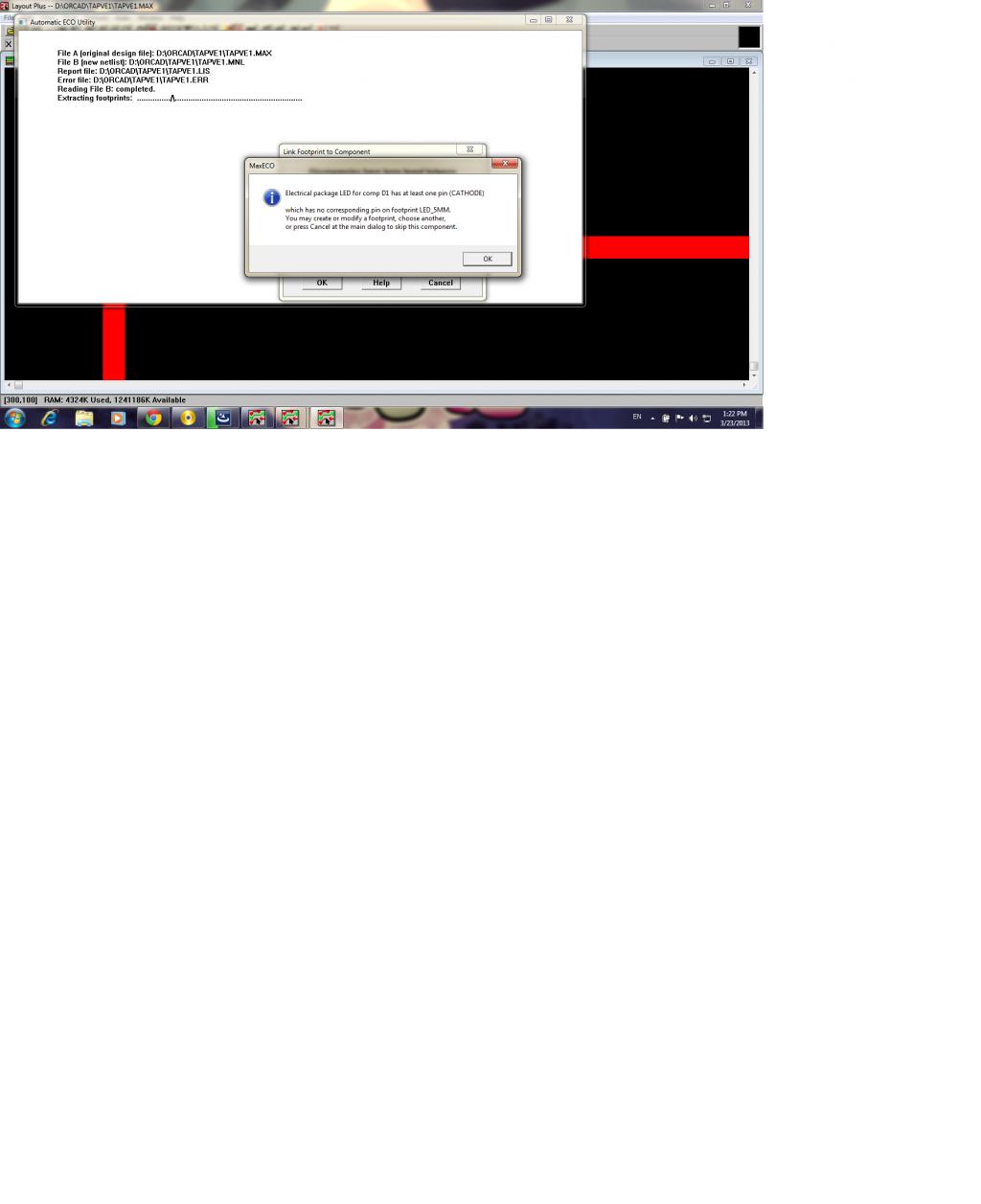

bị lỗi khi ở layout
phải xem kí hiệu chân bên capture là gì. Ví dụ con led kí hiệu chân là A và K thì phải kiếm footprint có 2 chân kí hiệu A với K
Còn như con trở có 2 chân kí hiệu 1 và 2 thì chọn footprint có 2 chân kí hiệu 1 với 2
Tụ thì lại kí hiệu là + với -
