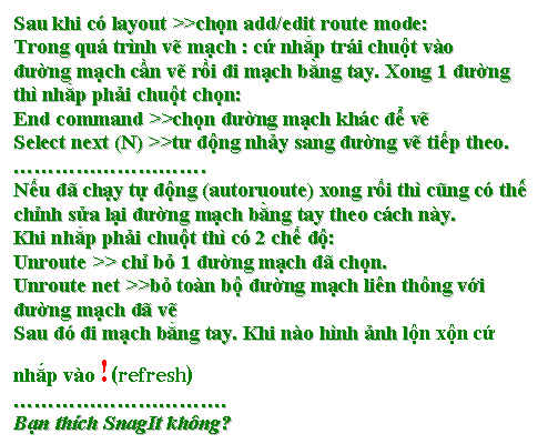

Hướng dẫn vẽ mạch in bằng Layout!

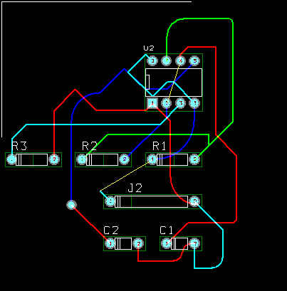

xem trong hình nhe.Nguyên văn bởi dhl Xem bài viếtcác bác cao thủ orcad ơi làm ơn chỉ giúp cho em một chut.em muốn đi dây bằng tay ở phần layou trong orcad 9.0 em phải làm gi?mong các bác giúp đỡ.

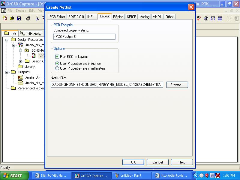

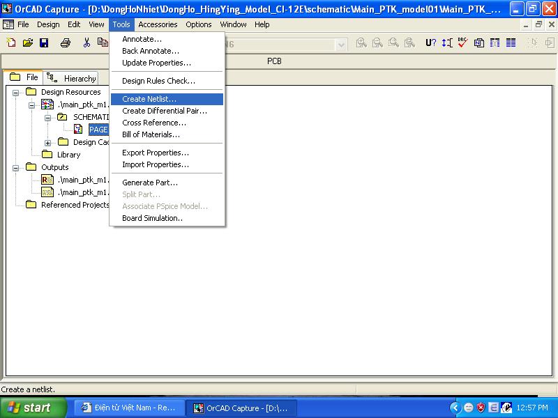

các bác cho em hỏi sửa lại cái auto footprint như thế nào nhỉ? Em muốn đổi sang kiểu chân khác nhưng nó cứ tự động lấy kiểu chân cũ, lại phải sửa bằng tay từng cái mộtCung cấp Oscilocope , Inverter , Switching , DC power supply , AC millivolt meter ....
bạn đang dùng p mềm nào? Đặt câu hỏi rõ ràng 1 chút để nghười # trả lời c xác cho.Nguyên văn bởi hiodong Xem bài viếtcác bác cho em hỏi sửa lại cái auto footprint như thế nào nhỉ? Em muốn đổi sang kiểu chân khác nhưng nó cứ tự động lấy kiểu chân cũ, lại phải sửa bằng tay từng cái một
CHọn biểu tượng Color setting/chỉnh tất cả các lớp là INVISIBLE, để lại mỗi lớp BOTTOM, rồi inNguyên văn bởi dhl Xem bài viếtbác nào có cách xoa mấy hình bao ngoài của linh kiện trong lyout orcad9.0.em vẽ mach in bàng phương pháp ủi lên cần phải xóa.cam ơnCung cấp Oscilocope , Inverter , Switching , DC power supply , AC millivolt meter ....
bạn chạy mạch ở lớp bottom và hiện lớp này thì chỉ còn dường mạch và các chân linh kiện.Nguyên văn bởi dhl Xem bài viếtbác nào có cách xoa mấy hình bao ngoài của linh kiện trong lyout orcad9.0.em vẽ mach in bàng phương pháp ủi lên cần phải xóa.cam ơn
lớp 23 là hình lkien, để in ở trên .

Ko bác nào giúp em , hic hicNguyên văn bởi hiodong Xem bài viếtcác bác cho em hỏi sửa lại cái auto footprint như thế nào nhỉ? Em muốn đổi sang kiểu chân khác nhưng nó cứ tự động lấy kiểu chân cũ, lại phải sửa bằng tay từng cái mộtCung cấp Oscilocope , Inverter , Switching , DC power supply , AC millivolt meter ....
bác phải qua phần capture mở trang vẻ sơ đồ nguyên lý lên ,bác muốn sửa chân cắm cho linh kiện nào thì click chuột phải vào linh kiện cần chuyển đổi chân chọn edit propertier nó sẽ hiện ra cho bác 1 cái bảng ,bác tìm tới cột PCB footprint bác điền tên chân cắm cho linh kiện đó vậy là xong ,
cách nữa là bác vào thư viện capture lên tìm tới linh kiện bác cấn đặt chân cắm click chuột phải vào linh kiện chọn edit part vào option vào package properties nó hiện ra cái bảng ở mục PCB footprint chon tên chân cắm cho nó vậy là xong ,
