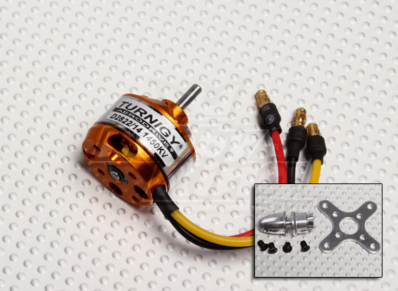

rồi chú tính làm cái giề với cái ĐC ổ cứng quấn lại đó @@Nguyên văn bởi thuandienluc Xem bài viếtchơi điện là phải chơi 3 pha nó mới mạnh và hiệu xuất cao. động cơ chổi than DC kém lắm.

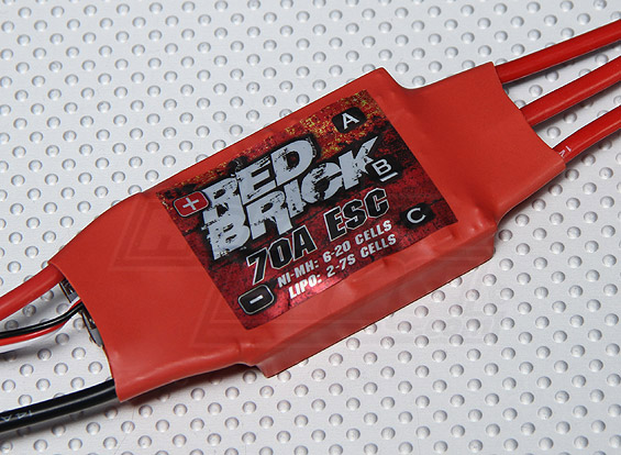

quấn lại cho nó mạnh. thay lại nam châm. esc thì có rồi. pin lipo cũng có. tx rx có luôn. kit của con j3 cũng có. chỉ thíu cái cánh quạt. hjhj mới nhập 1 bộ 900k về mà lị."điều quan trọng khi lập nghiệp ko phải ở thành phố hay ở quê, mà quan trọng là chúng ta nhận định ra hướng đi nào là đúng"

Bác chỉ em cách kéo 4 cái dây 3 pha lên cái máy bay vớiNguyên văn bởi thuandienluc Xem bài viếtchơi điện là phải chơi 3 pha nó mới mạnh và hiệu xuất cao. động cơ chổi than DC kém lắm.

đã nói là dùng ESC rồi ko thấy à. 3 pha này xung vuông chứ ai nói 3 pha sin, ko biết mà đi phát biểu linh tinhNguyên văn bởi wedlist3 Xem bài viếtBác chỉ em cách kéo 4 cái dây 3 pha lên cái máy bay với
