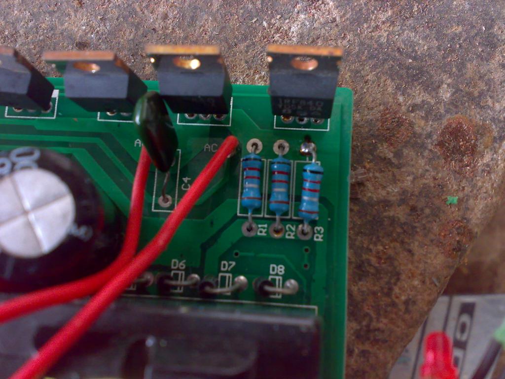

Nhờ các bác tính giúp em con trở này có giá trị bao nhiêu, vòng nó như sau: Đen Đỏ Đỏ Xám Nâu. Em dùng đồng hồ đo mà nó chỉ 0 ôm. Có phải em này đi rồi phải không mấy bác?
Help tính điện trở 5 vòng màu
Giúp mình tính giá trị em này với? loại 5 màu này chưa rõ cách tính lắm.Nguyên văn bởi phanlamdien Xem bài viết0 ohm là chập rồi.

nếu đúng mầu như bạn nói thì nó là 18,2K .Nguyên văn bởi hoanghung92 Xem bài viếtNhờ các bác tính giúp em con trở này có giá trị bao nhiêu, vòng nó như sau: Đen Đỏ Đỏ Xám Nâu. Em dùng đồng hồ đo mà nó chỉ 0 ôm. Có phải em này đi rồi phải không mấy bác?
thực tế mình chưa gặp màu kiểu này bao giờ, bạn nhìn kỹ lại xem màu đen có phải là màu nâu không, tại vì nó là màu nâu thì mới đúng(^_^) hoangnv.3i@gmail.com
* Đen Đỏ Đỏ Xám Nâu hay Nâu Xám Đỏ Đỏ Đen đều không hiểu được là sao lại có cái điện trở như vậy.Nguyên văn bởi hoanghung92 Xem bài viếtNhờ các bác tính giúp em con trở này có giá trị bao nhiêu, vòng nó như sau: Đen Đỏ Đỏ Xám Nâu. Em dùng đồng hồ đo mà nó chỉ 0 ôm. Có phải em này đi rồi phải không mấy bác?
- Đen Đỏ Đỏ Xám Nâu = 022 x 10^8 1%. Thứ nhất là điện trở này quá lớn (hàng trăm M). Thứ hai là nếu đã dùng 5 vòng thì sao không ghi là 220 x 10^7 mà lại có con số 0 đứng đầu -> Cách đọc theo chiều này là vô nghĩa.
- Nâu Xám Đỏ Đỏ Đen: Vòng sai số màu đen, vậy điện trở này thuộc cấp sai số nào? Dù là điện trở chính xác thì cũng chỉ đến 0,1% (vòng sai số màu tím). Đọc theo chiều này là vô lý ?
Nếu vòng cuối là nâu thì có thể đọc là 18,2k +/- 1%.
* Điện trở chỉ có thể đúng, tăng trị số hoặc đứt. Điện trở chập, đời làm thợ của tôi chưa được chứng kiến bao giờ.
Vậy, bạn hoanghung đo được 0 Ôm, thì đây có thể là cuộn cảm, và bạn xem kỹ lại mấy vạch màu chút để đọc trị số.Chưa đỗ tú tài, nên vẫn còn phải đi học.

Bạn đo trong mạch hay đã rút ra ngoài, nếu rút ra ngoài rồi thì nó chỉ có thể là cuộn cảm hoặc tụ bị chập thôi. Đấy là theo ý kiến của tôiNguyên văn bởi hoanghung92 Xem bài viếtNhờ các bác tính giúp em con trở này có giá trị bao nhiêu, vòng nó như sau: Đen Đỏ Đỏ Xám Nâu. Em dùng đồng hồ đo mà nó chỉ 0 ôm. Có phải em này đi rồi phải không mấy bác?Trần Quang Định
0932299590
Màu đen không sai bạn ah, chỉ có màu xám giống màu trắng thôi.Nguyên văn bởi hoang_3i Xem bài viếtnếu đúng mầu như bạn nói thì nó là 18,2K .
bạn chụp cái ảnh lên đây điNguyên văn bởi hoanghung92 Xem bài viếtMàu đen không sai bạn ah, chỉ có màu xám giống màu trắng thôi.(^_^) hoangnv.3i@gmail.com
Mình tháo 1 chân ra rồi mới đo bạn ah.Nguyên văn bởi dinh.dt Xem bài viếtBạn đo trong mạch hay đã rút ra ngoài, nếu rút ra ngoài rồi thì nó chỉ có thể là cuộn cảm hoặc tụ bị chập thôi. Đấy là theo ý kiến của tôi
Đen - Đỏ - Đỏ - Nhũ bạc - Nâu = 022 x 10^-2 , +/-1%.
Tôi cho rằng, đây là điện trở 0,22 Ôm, sai số 1%. Do đó đo giá trị gần bằng 0.
Theo quy ước về ký hiệu điện trở 5 vạch màu, điện trở 0,22 phải được viết là 220*10^-3, nhưng không có quy ước về 10^-3; nếu viết là 22*10-2 thì lại chỉ có 4 vạch, thiếu mất vạch đầu tiên, còn vạch cuối cùng (màu nâu) lại không có nghĩa đối với điện trở 4 vạch. Do đó phải thêm số 0 vào trước số 22 cho đủ 5 vạch.Chưa đỗ tú tài, nên vẫn còn phải đi học.
