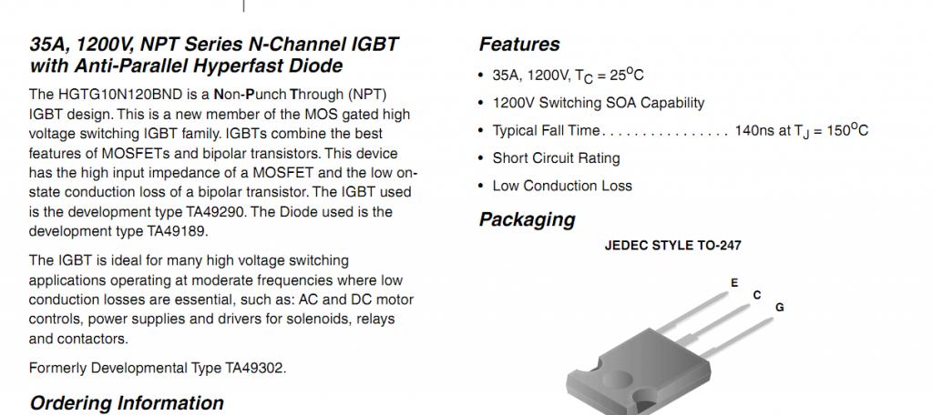

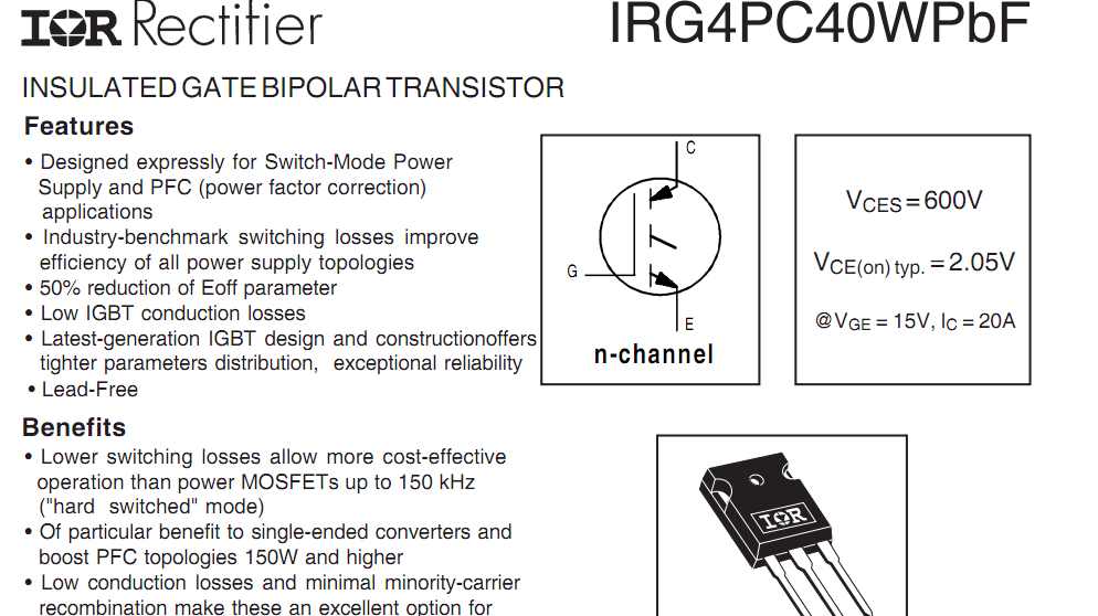

Chào cả nhà,
Gần đây tự dưng con UPS của mình nó không chạy nữa.
Mình đang tìm kiếm 2 chiếc Transitor IGBT để sửa chữa cái UPS 3KVA đang bị trục trặc mấy hôm nay.
Hôm qua mình đo kiểm tra thì thấy 2 con Trans này bị hỏng mất:
1. Transitor cấp nguồn chế độ chuyển mạch G4PC40W
2. Transitor 10N120BND có dòng 35A , điện áp 1200v
Xin nhờ các anh và các bạn hiểu biết chuyên về transitor nếu biết có thể giới thiệu cho mình chỗ tìm mua với nhé mình đang rất cần .
Cám ơn mọi người nhiềuLast edited by hungpv20; 07-06-2012, 18:51.
