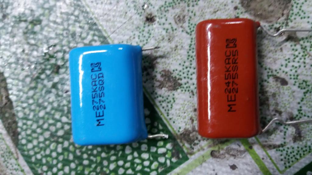

    Các bạn cho minh hỏi các đọc thông số của Tụ điện này với, và cho hỏi làm sao để biết dòng điện tối đa đi qua tụ này là bao nhiêu? Xin cảm ơn!

    tụ màu xanh hàng số trên là 2,7uF/275vac , tụ màu nâu 2,4uF/275vac tương đương 400vdc , không phải dòng điện tối đa đi qua , mà là điện áp chịu được của tụ thôi , còn dòng điện đi qua thì tùy theo tải mắc sau nó và nguồn cung cấp cho tải thông qua tụ là dạng sin hay xung .
      Cảm ơn bạn nhiều nhé.Mình muốn hỏi dòng chịu được của tụ để xem cái mạch hạ áp bằng tụ này thì chịu được dòng tải bao nhiêu ? vì 2 con tu này nằm trong mạch hạ áp bằng tụ dùng cho đèn led bạn ah.và cho mìn hỏi câu nữa là ví dụ cái tụ này chịu được áp 275vac vậy thì mình cấp trực tiếp vào 220vac mà không qua 1 tài nào cả thì nó có bị nổ không? và tụ 250vdc khi cấp nhầm vào 220vac thì có vấn đề gì không? mong bạn giải thích giùm nhé.mình sao không thấy nut thanks đâu cả nên không nhấn thanks bạn được.
        bạn có thể đấu thằng 2 chân tụ đó vào 2 dây nguồn 220vac thì nó cũng chẳng bị sao cả ,còn tụ 250vdc , nối vào 220vac thì có thể bị cháy do quá áp , còn bạn hỏi dòng cực đại qua tụ 245 - 275 thì vào khoảng 70mA của điện áp 220vac , đó là dòng liên tục , còn dòng đột xuất thì có thể gấp 5 lần . tuy nhiên dòng tải của tụ còn tùy thuộc vào loại tải , thuần điện trở như bóng đèn dây tóc thì khác ,tải là động cơ nhỏ lại khác , và tải là nguồn DC sau tụ lại khác nữa .
          Cảm ơn bạn nhiều nhé.vẫn không thấy nut thanks đâu.
            Bạn có thể xem cách tính dòng điện qua tụ ở đây
            1uF ở 50Hz là 10k/Pi=3,18k . Dung kháng tỉ lệ nghịch với điện dung từ đó suy ra các tụ khác thí dụ như 0,1uF thì 31,8k... Hoặc tính theo dòng điện thì 1uF ở 220VAC 50Hz là khoảng 70mA => 2uF là 140mA...v.v

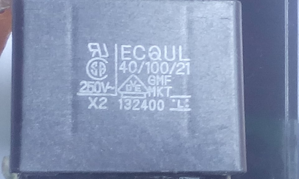

              Cho mình hỏi luôn giá trị con tụ này là bao nhiêu ạ? Mình xin cảm ơn!

                Có cái hình này, ghi các chi tiết gần giống với cái tụ bạn hỏi. Nhưng khác cái hình của bạn ở chỗ có ghi điện dung của tụ. Các dãy số 40/100/21 và 132400 đều không "ám chỉ" điện dung của tụ.

                Hay là trên cái tụ của bạn, thông số điện dung được ghi ở chỗ khác ???

                  giá trị của tụ được ghi ở mặt trên , mặt hông này chỉ ghi điện áp và loại tụ MKT
                    Cảm ơn bạn nhiều! Đúng là trị số ghi ở mặt trên. Mình cứ chăm chăm tìm ở mặt này cả tuần mà ko phát hiện ra! Đa tạ bạn!

                          Xem cái hình mặt hông của 2 cái tụ, tôi tự hỏi: các dãy số 40/100/21 và 132400 là cái gì ?
                          Hỏi bác Google một hồi thì có trả lời:
                          EN 132400 là số hiệu tiêu chuẩn quy định về kích thước và thông số điện của các tụ MKP, MKT; X2-class.
                          40/100/21 là tên (hay số thứ tự ?) của một điều khoản trong bộ tiêu chuẩn IEC 60068-1 quy định về điều kiện môi trường thử nghiệm (môi trường test).

                            Còn X2 nghĩa là gì anh hắc tê tê ơi
                              Nguyên văn bởi ladykiller Xem bài viết
                              Còn X2 nghĩa là gì
                              X2 là 1 lớp của loại tụ được mệnh danh là "tụ an toàn" (safety capacitors).
                              Safety capacitors gồm 2 type là X và Y
                              Type X gồm có 3 lớp (class) là X1, X2 và X3
                              Type Y gồm 4 lớp là Y1, Y2, Y3 và Y4
