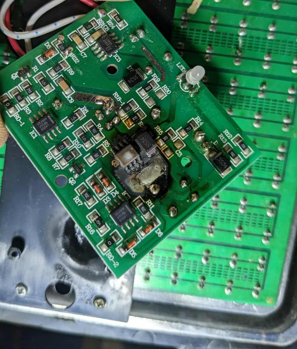

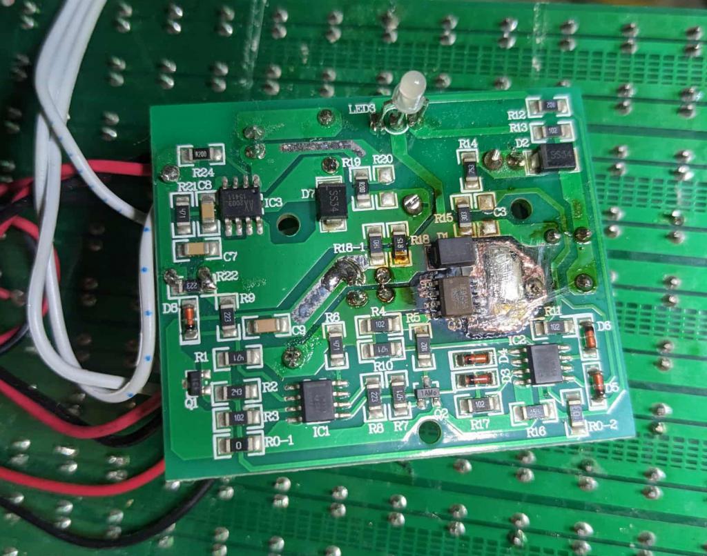

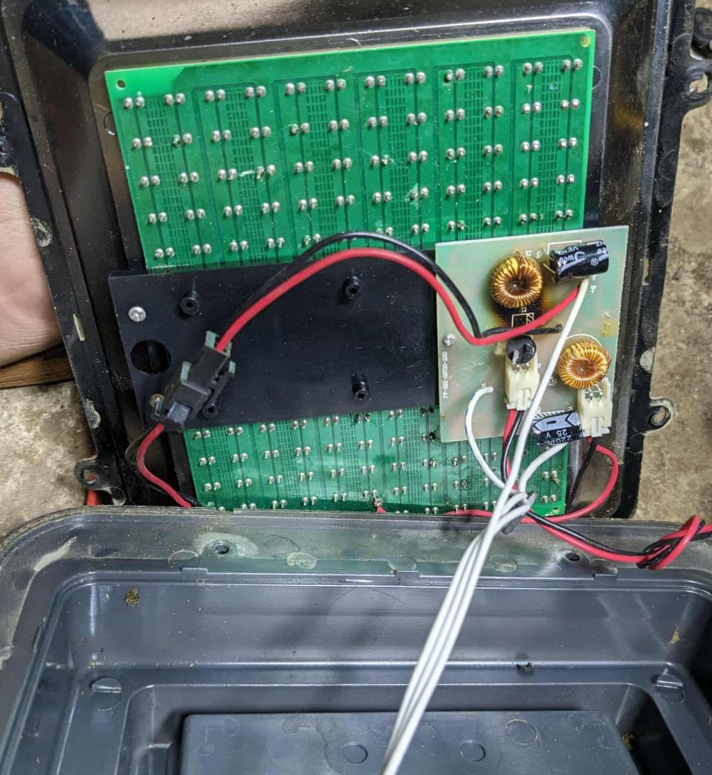

Mình có cái đèn led chạy pin 2s mà mở ra nó cháy con mosfet 8 chân có tên 9435, giờ thay con nào tương đương con này được vậy mọi người, triệu chứng là bật vẫn lên đèn nhưng nó chỉ sáng yếu chứ không sáng mạnh.
Tìm mosfet tương đương 9435
MOSFET 9435, kênh p, áp 30V, dòng dẫn trên 5A chút. Thay sang AO4405 hoặc AO4411 đều hợp lý

Cảm ơn bác đã trả lời, mấy con này có sẵn trên bo mạch máy tính hay tìm ở thiết bị gì bác biết không, do em đang cần gấp mà đặt trên mạng thì phải 3 ngày mới cóNguyên văn bởi bqviet Xem bài viếtMOSFET 9435, kênh p, áp 30V, dòng dẫn trên 5A chút. Thay sang AO4405 hoặc AO4411 đều hợp lý

Nó bị cháy con mosfet đó thì có bị cháy những linh kiện nào khác không b?Nguyên văn bởi bqviet Xem bài viếtMOSFET 9435, kênh p, áp 30V, dòng dẫn trên 5A chút. Thay sang AO4405 hoặc AO4411 đều hợp lý
