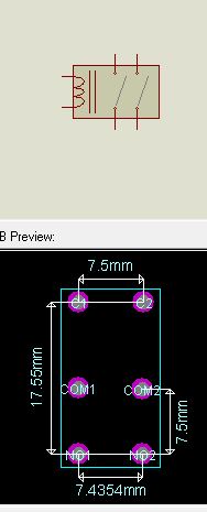

e đang lắp mạch dk từ xa dùng 1 con role 5 chân.như e mua hẳn con 6 chân luôn.bác nào chỉ e vị trí các chân của con role 6 chân 12v cái.chân nó được bố trí thế này [: ::] . 2 chân ở xa 4 chân còn lại.e đoán là của cuộn cảm.nhưng 4 chân còn lại để nối vào thiết bị nhưg e không biết nên lắp vào những chân nào.vì chỉ cần dùng 5 chân nên co 1 chân thừa trong 4 chân gần nhau bác chỉ luôn e cái.

Nếu may mắn thì chỉ có 3 trường hợp:
[l : :]
hoặc [: l :]
hoặc [: : l]
Nếu 3 trường hợp này không được thì phải mua đúng loại có tiếp điểm nbằng hoặc nhiều hơn giống như relay 5 chân!
nhưg e ko có đồng hồ đo.bác ko chỉ e chính xác được ah.e nghĩ 2 chân đầu tiên o xa 4 chân còn lại ây nối cho cuộn cảm rùi mà.e chỉ hỏi 4 chân còn lại thì mình dùng những chân nào( vì chỉ cần 3 chân) và nối thế nào vào thiết bị.Nguyên văn bởi mrgiang99 Xem bài viếtDùng đồng hồ đo và nối lại.
[l : :]
hoặc [: l :]
hoặc [: : l]
nếu như cái relay đó dễ mua và rẻ thì theo tôi bạn mua dư thêm 1 cái , sau đó mở ra quan sát bằng thực tế , luôn thể xem người ta sản xuất nó như thế nào . việc đó tôi nghĩ cũng không thừa .Nguyên văn bởi xadieu Xem bài viếte đang lắp mạch dk từ xa dùng 1 con role 5 chân.như e mua hẳn con 6 chân luôn.bác nào chỉ e vị trí các chân của con role 6 chân 12v cái.chân nó được bố trí thế này [: ::] . 2 chân ở xa 4 chân còn lại.e đoán là của cuộn cảm.nhưng 4 chân còn lại để nối vào thiết bị nhưg e không biết nên lắp vào những chân nào.vì chỉ cần dùng 5 chân nên co 1 chân thừa trong 4 chân gần nhau bác chỉ luôn e cái.
MÌnh nghĩ là relay của bạn có 2 cặp tiếp điểm thì đúng hơn, chứ ko ai thiết kế mà thừa một chân đâu, như vậy là có hai cặp tiếp điểm thường hở, bạn ko có đồng hồ thì bạn lấy cục pin 12v cấp nguồn cho hai chân bất kì, sẽ có trường hợp relay sẽ nhảy, mấy chân còn lại xác định dễ thôi mà.

chân 1 và chân 2 là chân câp2 nguồn cho rơle (khi câp2 nguốn vào 2 chân này thì rơle hoạt động, nều không cấp nguồn thì ngược lại), còn chân 3 và 4 là một cặp tiếp điểm, bạn coi đâu như là một cái công tắc và mắc như công tăc là được, chân 5 và chân 6 cũng tương tự như chân 3 và 4.Nguyên văn bởi hoangthehung Xem bài viếtCác anh cho em hỏi cách mắc role 6 chân như thế nào, sơ đồ của nó như hình.
