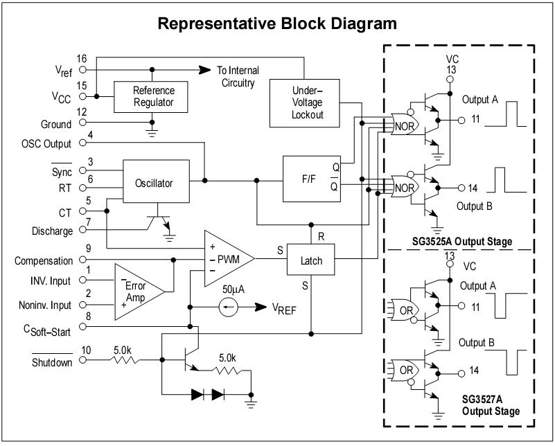

ai biết tính năng và hoạt động của IC này như thế nào xin giúp đỡ em với .đang làm về con này mà mù mờ quá. mong các pro giúp đỡ . thank trước !!
hỏi về IC SG/ KA 3525
Mạch ổn áp xung thường thấy hoạt động theo 2 nguyên tắc: một là điều xung PWM với tần số cố định, hai là điều tần với xung vuông (50% bật, 50% tắt). Xung này được đưa từ bộ phát xung vào chân cổng (Gate) lái MOSFET công suất, điều dòng bật tắt qua cuộn cảm tạo điện thế ra, và được lọc bằng tụ điện.
Với nguyên tắc PWM, khi thời bật tăng, năng lượng nạp/xả vào cuộn cảm tăng làm tăng điện thế ra, và ngược lại khi thời bật giảm.
Với nguyên tắc điều tần, tần số tăng, năng lượng nạp/xả hay năng lượng truyền từ sơ sang thứ cũng tăng do tính chất lõi sắt cuộn cảm hoặc biến thế, và ngược lại khi tần số giảm.
Hình dưới là sơ đồ khối của SG3525. SG3525 hoạt động theo nguyên tắc điều xung PWM. Chân 11 và 14 phát ra xung PWM, và xung này lái MOSFET công suất và cuộn cảm hoặc biến thế. Có thể dùng một chân 11 hoặc 14 cho mạch dùng một MOSFET và dùng cả hai cho mạch 2 MOSFET kéo đẩy.
Hai đầu điện thế ngõ ra được hồi tiếp về chân 1 và 2. Khối Error Amp dò mức điện thế ra, điện thế ra thay đổi tạo tín hiệu vào bộ phát xung PWM thay đổi. Bộ pháp xung PWM kết hợp với khối dao động Oscillator và Latch làm biến đổi độ bật tắc của xung PWM, và xung PWM được đưa ra ngoài qua transistor ở tầng phát xung Output state. Vậy ta thấy xung phát ra ở chân 11 và 14 có độ tắt mở thay đổi tùy tính hiệu hồi tiếp ở chân 1 và 2. Và với các mạch ổn áp, đó là hồi tiếp âm, tức xung phát ra ngược lại với tín hiệu hồi tiếp. Khi tín hiệu hồi tiếp giảm thì thời bật tăng và ngược lại.
Ví dụ cụ thể hơn, khi dòng tải tăng làm cho điện thế ngõ ra giảm, tín hiệu hồi tiếp giảm, mạch điều xung tăng thời bật (tăng duty cycle), làm MOSFET công suất bật lâu hơn, làm tăng năng lượng qua cuộn cảm hoặc biến thế, và đưa điện thế lên. Khi dòng tải giảm, thì quá trình ngược lại. Quá trình đó hình thành một vòng kín làm ổn định điện thế ra.
Các chân còn như chân 6 (RT) và 5 (CT) là nối trở và tụ để định tần số giao động, và tần số của xung PWM. Chân 3(Sync) dùng để kết hợp với các bộ ổn áp xung khác để hoạt động đồng bộ. Nếu chỉ một bộ biến thế xung trong hệ thống thì ta không cần dùng chân này. Chân 8 (C soft-start) nối với một tụ để làm khởi động êm. Giá trị tụ nối ở chân này định độ êm. Chân 10 (Shutdown) nối xuống Ground sẽ tắt hoạt động của chíp. Chân 4 (OSC Output) không cần.
