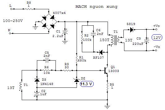

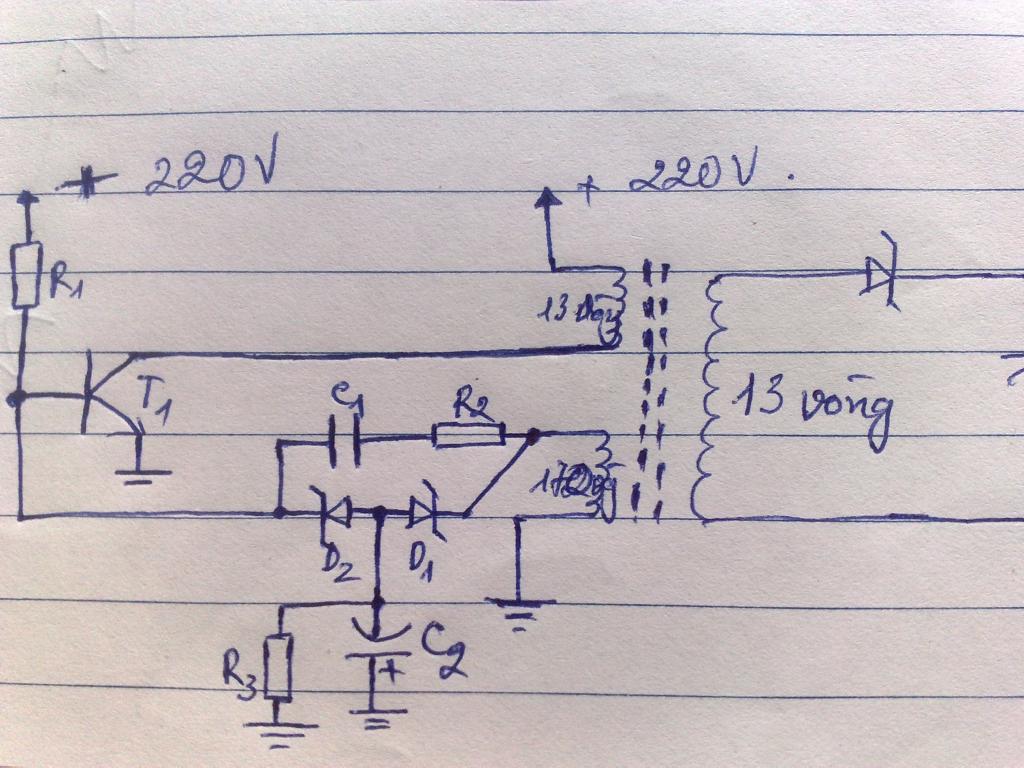

Đúng rồi, sơ đồ thiếu cái "dấu chấm" ở trên cuộn hồi tiếp phía diode ấy. Bạn ráp thử vô bo test đa năng nhớ đúng chiều các cuộn dây, nếu không chạy thì đổi một trong hai cuộn sơ và hồi tiếp. Mà nếu chỉ xài dòng cỡ 4-500mA thì cứ lấy cục sạc điện thoại nào đó thay diode zener là ok mà.Nguyên văn bởi trongbang3 Xem bài viếtVậy mạch này cuộn hồi tiếp là ngược chiều với cuộn sơ cấp rồi a hả ?.

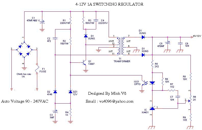

Có cái luồng này: http://www.dientuvietnam.net/forums/...n-%C3%A1p-xung
Có cái mạch này lấy từ đó ra không biết dùng được không vậy a ?. Không biết a đọc qua cái này chưa. Em giờ làm thiếu linh kiện nên chưa làm được.

Em cần dòng đủ lớn cho các loại ic số với qua 7805 ổn áp cho vi điều khiển. Em dùng vđk ^^. @@. Em định làm nguồn nuôi vđk...theo kiểu flyback bên 1 luồng kia( không dùng ic) nhưng không biết nó có nhiễu dữ lắm không, lo nó làm vđk bị treo. Với lại đụng tới điện cao áp là run tay chân hết trơn. Hihi. Tâm lý thôi. Trong nguồn atx có 1 mạch nguồn cấp trước mà quên không vẽ lại. Mạch vừa up dễ làm chắc được.
Mai em đi xin ông thợ mấy linh kiện trong board gỡ ra để làm thử coi sao. Mạch thì nhiều mà làm vừa ý thật không dễ, với lại cái mạch đầu tiên a có ghi là thay tụ 2.2uF bằng 1 sơ đồ gồm 2 diod 2 tụ 2.2uF tăng cos phi, sao mạch đơn giản vậy tăng hệ số cosphi vậy nhỉ, với lại tăng vậy thì có lợi gì ?.
OK, nhưng giá trị phải tính theo công suất mạch nữa kẻo không đạt cos phi đâu. VD 50W thì C>22uF, 100W C>47uFNguyên văn bởi trongbang3 Xem bài viếtOk hay đó. tóm lại tất cả các kiểu mạch có tụ lọc đó mình thay vào loại 2 tụ 3 diod này là này cũng được à.
