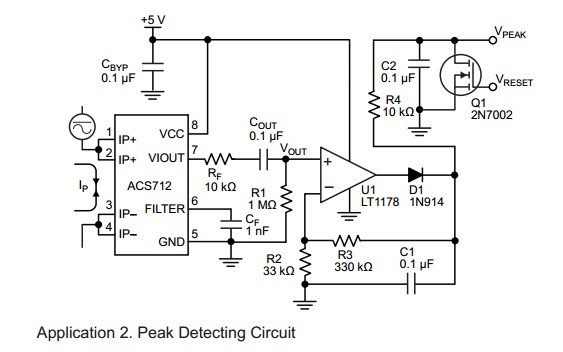

C1, C2 triệt tiêu thành phần"nhiễu cao tần"Nguyên văn bởi synapbk Xem bài viếtEm là dân ngoại đạo (em học Vật lý kỹ thuật) đang bắt đầu học điện tử. Em đang cần làm một mạch đo dòng AC dùng ACS712 theo sơ đồ sau:
[ATTACH]93211[/ATTACH]
Các bác cho em hỏi là tác dụng của các tụ Cout, C1, C2 trong mạch này là gì ạ? Em xin cảm ơn
Cout như tên gọi của nó: đưa tín hiệu ra của ASC712 vào mạch KĐ . Vì đây là mạch tách, nhận biết giá trị đỉnh mà: Cout và R1 đảm nhiệm vai trò...
