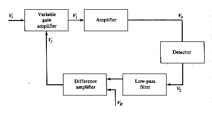

Vấn đề này VDC cũng quan tâm,đại ý như thế này:
tín hiệu âm tần từ máy phát (CD/DVD...) khi đưa vào bộ phận khuếch đại thì có biên độ rất khác nhau,có bài thì to,có bài thì nhỏ.
Bây giờ chúng ta thử ngẫm xem có cách nào để quy định một biên độ cố định cho tín hiệu đầu ra,ví dụ như vào 1V ra 5V,vào 0,5V cũng ra được 5V,và vào 1,5v cũng phải ra đúng 5V.Mức biên độ ra được điều chỉnh bởi 1 VR
thông số : dải tần 20Hz đến 20Khz,tín hiệu vào biến thiên trong khoảng từ 0,5V đến 1,5V xoay chiều,công suất nhỏ.
Xin hoan nghênh mọi ý tưởng đóng góp
Anh sử dụng nguyên tắc AGC của mạch khuếch đại cao tần á.
Điện áp ra cho vào một mạch chỉnh lưu, lọc thành DC. Nếu trị số này lớn hơn 1 trị số nào đó thì sẽ điều khiển 1 linh kiện để giảm hệ số khuếch đại lại.

mở rộng vấn đề:có phương pháp nào khả dĩ hơn không?mạch chỉnh lưu thường không hiệu quả với điện áp quá thấp
thứ 2: với việc so sánh và tác động liên tục như vậy thì có ảnh hưởng gì đến dạng sóng SIN của tín hiệu ko? (hình sin có chỗ "lồi" chỗ "lõm",nếu chỗ lồi bị giảm đi và chỗ lõm bị nâng lên thì ....)

chi tiết đều nằm trong file đính kèm,hình như không giống với ý của Cô Nhóc lắmAttached Files

Trong mạch AGC đơn giản nhất, dùng cho Radio AM
mạch này trong tài liệu của anh Châu)
Mạch tách sóng AM thực chất ra là mạch chỉnh lưu tần số cao (trong trường hợp này là trung tần hay tần số trung gian IF). Sóng ra của mạch tách sóng có thành phần một chiều, thành phần xoay chiều cao tần IF và thành phần xoay chiều âm tần.
Thành phần cao tần sẽ bị lọc bỏ để chỉ còn lại một chiều và âm tần. Phần âm tần được đưa ra mạch khuếch đại qua tụ điện. Phần một chiều qua một bộ lọc san bằng để đưa về điều chỉnh tầng khuếch đại cao tần đầu tiên.

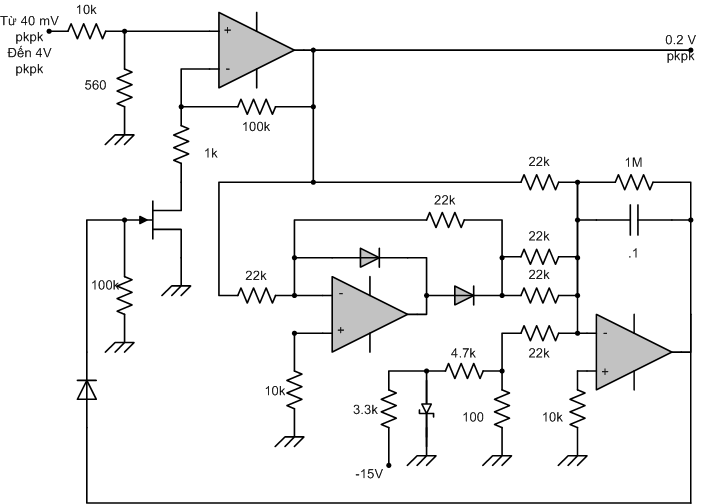

Ứng dụng nguyên lý đó vào âm tần, anh cũng làm tương tự.
Âm tần đầu vào cho qua một điện trở nối tiếp, Sau điện trở là 1 JFet xuống masse. Như vậy khi điện áp điều khiển tăng lên sẽ làm suy giảm tín hiệu đi.
Đầu ra anh cho qua một bộ chỉnh lưu thành DC. Dùng một mạch so sánh DC để lấy điện áp về điều khiển JFET. Anh nhớ lọc san bằng nó, thì sẽ giải quyết được vấn đề anh nêu lên (độ méo). Vì anh yêu cầu điện áp ra 5V, nên chỉnh lưu bình thường có thể được rồi.Nhóc thích nghịch điện,

Đây là 1 sơ đồ, theo như sách vở nói thì sử dụng trong radar.
Nhóc có sửa đổi lại một số trị số tụ và trở. Vì sơ đồ gốc sử dụng những linh kiện có độ chính xác rất cao, nên những giá trị của nó không có trên thị trường. Thí dụ như 20.5 k, 511 Ohm...Nhóc thích nghịch điện,

Con Đioe đưa về điều khiển JFET của Nhóc đấu ngược đầu rồi.
Mạch chỉnh lưu 2 Opamp dưới là chỉnh lưu cho ra áp âm, đưa về làm giảm độ truyền dẫn của FET.
Tín hiệu ra càng lớn thì âm càng nhiều, tổng trở của FET càng tăng cao, nên hệ số khuếch đại của OP trên cùng sẽ giảm đi.
