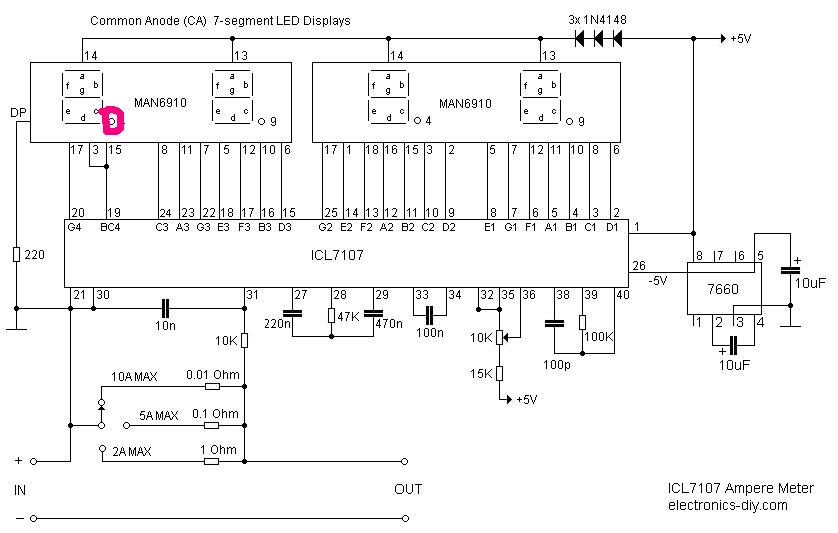

Các bạn giúp mình về mạch đo dòng điện sử dụng 7107
Nếu dùng 7107 thì nó không tự chuyển được đâu...Nguyên văn bởi bienvaem08 Xem bài viếtMình thấy nhiều bạn quan tâm chủ đề này. Và một số bạn đã làm được rồi thì chia sẻ kinh nghiệm với a e 1 tý !

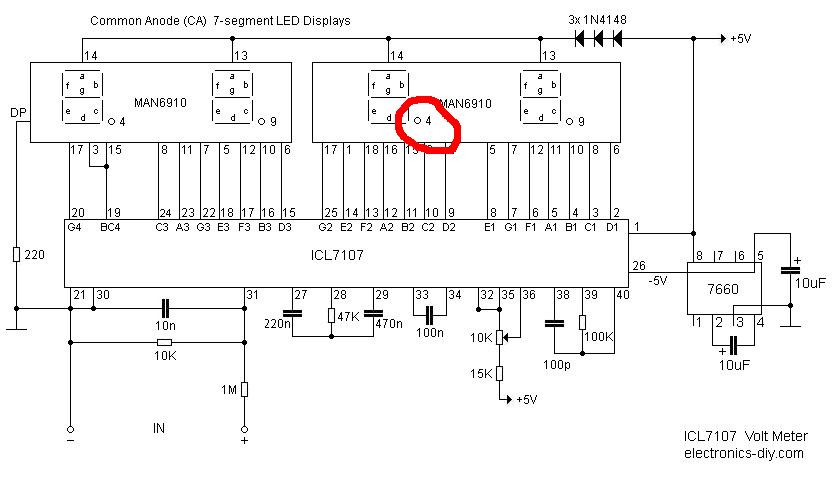

Cho mình hỏi dấu chấm động của led 7 đoạn trong mạch này mắc như thế nào để đo được các giá trị có phần thập phân. vd: 9.5 V, -6.5 V.....
Bạn nào biết thì chỉ giúp. Thanks !
đc chứ cái đó do mình tự để mà nếu như mạch ở trên đo điện áp 200v thì pác để đấu chấm ở con led thứ 2 là okNguyên văn bởi bienvaem08 Xem bài viếtMình thấy nhiều bạn quan tâm chủ đề này. Và một số bạn đã làm được rồi thì chia sẻ kinh nghiệm với a e 1 tý !

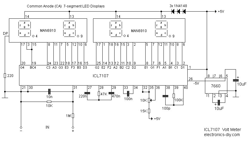

mạch trên cậu mắc chỗ nào mình giúp choNguyên văn bởi minhhoang121 Xem bài viếtmình cũng đang cần mạch này.làm ơn giúp mình,mình sẽ hậu tạ
Mạch đo Volt dùng 7107
Theo như vinh0904426 thì mình mắc dấu chấm động cố định phải ko? Mình có 1 tài liệu, trong đó có 1 thông số mạch đo Volt dùng 7107 là độ chính xác 0.1% như vậy thì phải có dấu chấm động chạy được thì mới đạt. Nhưng tác giả ko nhắc tới. Các bạn quan tâm thì tải về xem giúp. Mình nghĩ là có cách
Dấu chấm là chân 5 của cái LED 7 đoạn .Muốn sáng cái nào thì phải nối cái đó , không tự động được đâu.....( bạn xem kĩ trên sơ đồ ấy...)Nguyên văn bởi bienvaem08 Xem bài viếtTheo như vinh0904426 thì mình mắc dấu chấm động cố định phải ko? Mình có 1 tài liệu, trong đó có 1 thông số mạch đo Volt dùng 7107 là độ chính xác 0.1% như vậy thì phải có dấu chấm động chạy được thì mới đạt. Nhưng tác giả ko nhắc tới. Các bạn quan tâm thì tải về xem giúp. Mình nghĩ là có cách

mạch này đọ phân giải là 1/1000v (đo đc 2v thôi) đọ cx =0,1% rồi
mạch này đọ phân giải là 1/10 v

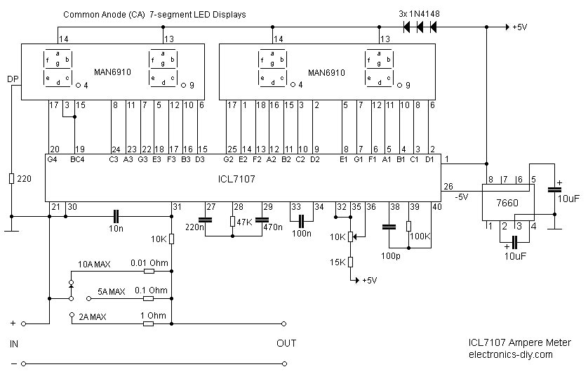

mình đọc datasheet của con này xong (7107), vẫn còn vài điều thắc mắc, mong các sư huynh chỉ giúp
1) đây là ic chuyển đổi tín hiệu tương tự sang tín hiệu số @@!
2) phải tìm các điện trở 0.01ohm, 0,1ohm ở đâu, ca này quả là khó >_<
3) theo sơ đồ thì đo ngõ vào có giá trị áp DC tùy ý có phải không? mình cần sử dụng cho mạch 5-24V, dòng 0-10A thì lắp theo sơ đồ có đạt yêu cầu hay không?
