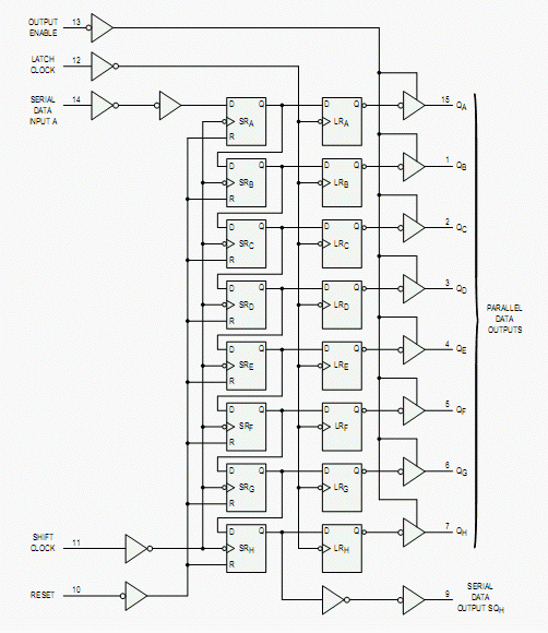

PenIV-3.0GHz, ATMEGA8-16MHz... Vậy tại sao cần có một bộ tạo xung nhịp?
Các bác đừng cười em nhé!

Trong số các phần tử logic, có các phần tử logic tuần tự, mà hoạt động của chúng đòi hỏi một ngõ vào clock (xung nhịp). Các vi xử lý, vi điều khiển sử dụng các phần tử logic tuần tự này, do đó chúng cũng cần một bộ tạo clock (xung nhịp).

Theo như em hiểu thì phần tử nhỏ nhất cấu thành lên các logic components là triggers. Các loại triggers đều sử dụng 1 tín hiệu xung nhịp khi hoạt động (tín hiệu đầu ra của triggers thay đổi phụ thuộc vào trạng thái tín hiệu đầu vào tại thời điểm nhất định: fall hoặc rise của xung nhịp). Chính vì vậy mà các mạch logic đều cần đến mạch xung nhịp theo nguyên tắc hoạt động của mình. Ngoài ra, sử dụng chung 1 xung nhịp còn có tác dụng đồng bộ các quá trình trao đổi dữ liệu cho phép thu được các dữ liệu chính xác.

Đối với những hệ thống thiết kế hướng đồng bộ thì xung clock là xung nhịp chung(Global clock) để cho tất cả các thành phần trên đó giao tiếp và điều khiển với nhau.
Còn với những hệ thống thiết kế hướng bất đồng bộ thì xung clock chỉ là xung nhịp bắt tay giao tiếp giữa 2 thành phần(Local clock) với nhau, hoàn toàn không có xung clock chung cho toàn bộ hệ thống này.
