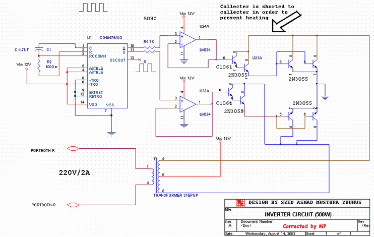

nhung em biet la co 2 con IC mot con la 4047 con con kia la con gi vay mong bac nao biet chi gium em voi
vua la de hoc hoi vua la de su dung luon em lap may cai mach mai ma khong chay duoc buc qua em cung tot rat nhieu linh kien roi ma khong an thua gi ca mong bac nao biet chi giup
con IC thứ 2 là con lm324 ko bít thì bạn bỏ nó di cũng dược . nối tin hiệu chân 10-11 của con 4047 vào chan B của con c1061 là chạy ngon.
chúc ban thành công
