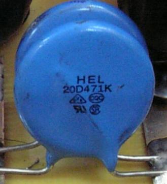

đây là cái tụ varistors thường thôi có gì đâu: thông số của nó như sau:
HEL-20D471K
300 AC rms (v)
385 DC(v)
423 min (v)
517 tối đa (v)
100 Ip(A)
775 Vc(v)
10 (KA)

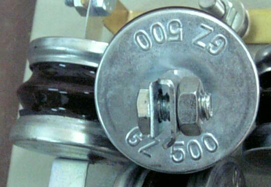

GZ 500 là loại van chống sét được lắp trong các tủ điều khiển tập chung. GZ 500 do VN sản xuất thì phải.
Có thể tìm mua o các của hàng chuyên bán về thiết bị đóng cắt. điện công nghiệp.
Nếu ở HN có thể ra Nguyễn Công Trứ tìm mua. Rất có sẵn.
nếu bạn nghi hỏng thì cứ mua cái khác thay thử chứ mình cũng chưa thấy thông số ở đâu cả.
Cái GZ 500 đó là chống sét van hạ áp thường được lắp trong tủ phân phối hạ áp ( cái tủ vuông vuông đặt cùng vời MBA ngoài trời) loai dùng cho cao thế sẽ to và dài hơn ,các bạn có thể nhìn thấy nó ngay nếu đi ngang qua 1 TBA ngoài trời khu vực ban đang sồng phía cao áp nó đặt ở tầng xà thứ 3 (lắp sau cầu dao cách li) 2 loại này không chống được tia sét trực tiếp mà chỉ giải quyết những xung sét tồn đọng đánh trên đường dồn về trạm thôi.Còn số 500 hình như là điện áp tháo sét 500v (mà U dây chỉ có 380 thôi chưa thông đc)
Cái trên hình là MOV. Dùng trong thiết bị bảo vệ. Nó cắt được dòng sét tối đa 10KA với độ rộng xung sét 8us. Năng lượng tiêu tán khoảng vài chục J. 20 là đường kính D là laọi đĩa.
Với mạch cho hệ thống lớn thường dùng nhiều van song song.

MOV (Metal oxide varistor) hoặc VDR thường để chỉ ký hiệu/bản chất linh kiện trong mạch điện thôi. VARISTOR chính là danh từ chỉ linh kiện này.
VDR là Voltage Dependent Resistor (điện trở thay đổi theo điện áp). Còn Varistor chắc là viết tắt của Variable resistor (điện trở thay đổi được), theo tôi nghĩ thì 2 từ đều dùng để chỉ cùng 1 linh kiện.
Điện trở tùy áp là chính xác nhất.áp ở đây là tùy con áp khác nhau được ghi trên thân của nó.
ông nào sửa bo máy lạnh hoặc những thiết bị dân dụng thì xẽ gặp nó,nó thường đi chung với cầu chì.cầu chì là anh em kết nghĩa với nó.sống cùng sống chết cùng chết.
