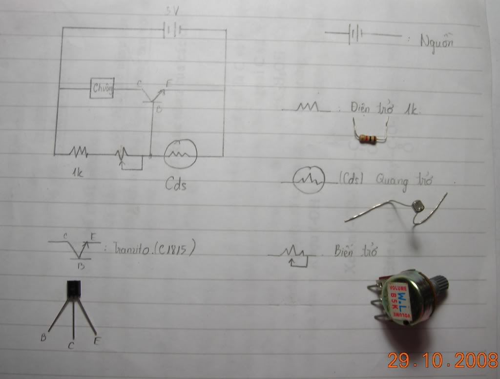

Mình cũng vừa làm xong cái đồ án về cái này Nói chung là tùm lum nhưng qua rùi..hihi. Bạn bỏ bớt con trở 1k đi, chả dùng làm j cả. Lắp thêm một con NPN2 vào sau con NPN1(tạm gọi vậy). Chân E của NPN1 vào chân B của NPN2. chân C của NPN2 qua chuông lên Vcc. Có thể cho thêm R vào không thì thôi. Còn nếu muốn giữ trạng thái thì chân c của NPN2 nối vào G của Thyristor. A của thyistor nối vào chuông lên Vcc.

quang trở ko giảm về 0 hết đâu,ko tin cứ đo đi.Nguyên văn bởi mrbaosuper Xem bài viếtbỏ con trơ 1 k đi, chú ấy nhỡ vặn hết cỡ biến trở lên dương, chiếu đèn vào quang trở, khi đó giả trị quang trở coi như là 0, việc gì xảy ra thì chú biếtĐT: 0972 20 58 68

Giả sử là quang trở gần bằng 0 đi,giả sử thôi nhé,khi đó bạn ấy chỉnh biến trở cũng bằng 0 thì liệu mạch có hoạt động đc ko,nếu mạch ko hoạt động thì ko lẽ vẫn cắm nguồn à,bạn ấy phải chỉnh sao cho nó hoạt động chứ,mạch đã hoạt động thì ko có chuyện 5p 1 bình đâu,mà nếu có thì con tran sẽ bốc khói trước.Nguyên văn bởi mrbaosuper Xem bài viếtnếu chú ấy dùng ác quy thì sao nhỉ, 5 phút 1 bình

bạn chỉ cần tăng điện trở lên 100kTình hình là em mới lắp xong cái mạch chông trộm bằng lazer, em sử dụng sơ đồ ở dưới. sau khi hoàn thành xong mach điện thì có 1 vấn đề là ko biết em lắp mạch như thế nào mà khi đèn lazer chiếu vào thì nó kêu inh ỏi, nhưng khi tắt nguòn ánh sáng thì nó lai ko kêu nữa. theo nguyên lý thì đèn lazer chiếu vào thì nó phải im và khi ngắt tia sáng thì nó mới kêu..... vậy xin các tiền bối hướng dẫn giúp em vì sao lại như vậy, có lẻ do em lắp sai cực của các linh kiện hay không. xin chỉ chi tiết giùm em vì em amater lắm..thanks all !!!
đặt quang trở vào trong 1 cái ồng quấn bằng giấy để khỏi bị nhiễu các ánh sáng khác
nhớ xem lại chân của tranistor có đúng hay không

Chào các tiền bối..Em xin phép đào mộ. Cái mạch bác chủ topic đưa lên em đã làm rồi...chạy 100% chính xác, nhưng em muốn giữ trạng thái báo động, khi có người đi qua thì làm thế nào ak? trong tay em có 1 con ic 555 và 2 con c1815 ...Các tiền bối chỉ cụ thể giúp em chân nào mắc vào đâu nhé! em chân thành cám ơn
