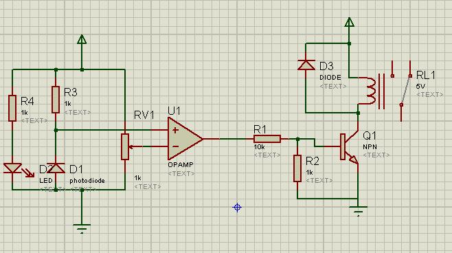

xin chào các anh, em định làm một cái mạch hơ tay đưa tay vô là thổi hơi nóng ra,,, em hỏi mấy anh thợ điện tử thì anh nó dùng con ic lm324 và rơle 2 con mắt thần gì đó, phần nóng em dùng máy xấy tóc cầm tay,,,còn mạch điện tử mấy anh có sơ đồ cho post lên cho em xin,,,,cám ơn nhiều....

oét hồi giờ mới nghe có con linh kiện tên 2 mắt thần, chắc ý mấy ông ấy là cặp led thu phát hồng ngoại giá 500VNĐ 1 conNguyên văn bởi khampha2010 Xem bài viếtxin chào các anh, em định làm một cái mạch hơ tay đưa tay vô là thổi hơi nóng ra,,, em hỏi mấy anh thợ điện tử thì anh nó dùng con ic lm324 và rơle 2 con mắt thần gì đó, phần nóng em dùng máy xấy tóc cầm tay,,,còn mạch điện tử mấy anh có sơ đồ cho post lên cho em xin,,,,cám ơn nhiều....
sờ đồ mạch chờ 1 phút nữa vẽ xongKhoa học công nghệ mới là chìa khóa của sự phát triển!
nếu chỉ đưa tay vào thì đâu cần xài tới opam z bạn,

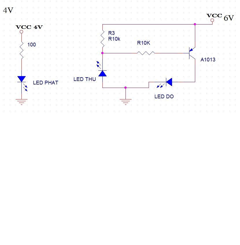

với khoảng cách 40cm mạch chạy ổn, đơn giản vì dùng ít lk,tổng thiệt hại <6k hihi. mạch mình đả làm rất nhiều vì nó dùng trong cái đồ án cảm biến của mình, chúc bạn thành công.
quên, để dc 40cm thì phải dùng nguồn 12v, trở như led phát thay khoảng 1.8k, mạch thu lấy tín hiệu từ chân C của tran đóng relay, mở nguồn cho máy xấy
@@ mạch này đưa tay vào nó tắt chứ sáng gì pro,Nguyên văn bởi thanh_dt Xem bài viếtnếu chỉ đưa tay vào thì đâu cần xài tới opam z bạn,
sử dụng opamp là biến trở là để tùy chỉnh thích hợp với ánh sáng ngoài để không bị nhiễu và dòng qua led thu thấpKhoa học công nghệ mới là chìa khóa của sự phát triển!
Mình xin đào mồ chút:con opamp trong đó là con nào vậy ?Nguyên văn bởi ladykiller Xem bài viếtmạch cho bạn [ATTACH=CONFIG]42111[/ATTACH]
sao mình dùng mạch này lắp chạy thử, mạch lúc nào cũng thông.. bất kể có đưa tay vào hay k... hícNguyên văn bởi ladykiller Xem bài viếtmạch cho bạn [ATTACH=CONFIG]42111[/ATTACH]
