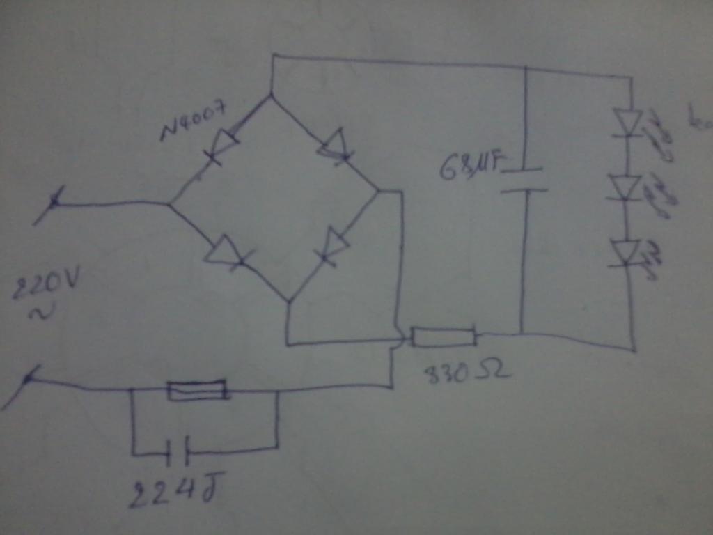

giúp em cái mạch
Làm gì mà mạch phức tạp thế .mạch cuả bạn là mạch hạ áp bằng tụ và trở rùi dùng cầu diode nắn thành dc để thắp led vậy led chỉ sáng mà không có hiệu ứng gì mà vẫn nguy hiểm khi mạch đang chạy sờ tay vào .vẫn đi theo ông bà tổ tiên ngay. Bạn chỉ cần mắc như sau là ok . Mắc thẳng vào 220v luôn dự theo công thức (U nguồn - U led) / 0,015 A = điện trở cần mắc
chú ý muốn led sáng đẹp và bền lên chọn dòng cho led từ 15 đến 20 mmA tức là 0,015 đến 0.02A . Với led đỏ áp là 2V Led xanh là 3V. Như bạn mỗi nhánh 50 led đỏ Mắc nối tiếp để tiết kiệm trở
(220-100) /0.015=8000=8K đây là giá trị trở bạn cần mắc. Có thể mắc trở 10k cũng okEmail:

tất nhiên là phải làm cái hộp chứ mình chưa muốn ăn hương ăn hoa đâu, nếu dùng trở thì trở nóng lắm phải dùng trở 2w, mới cả hiệu suất không cao, thấy cái mạch này nó không tỏa nhiệt mấy nên muốn sửa để chạy.Nguyên văn bởi vuthehiep Xem bài viếtLàm gì mà mạch phức tạp thế .mạch cuả bạn là mạch hạ áp bằng tụ và trở rùi dùng cầu diode nắn thành dc để thắp led vậy led chỉ sáng mà không có hiệu ứng gì mà vẫn nguy hiểm khi mạch đang chạy sờ tay vào .vẫn đi theo ông bà tổ tiên ngay. Bạn chỉ cần mắc như sau là ok . Mắc thẳng vào 220v luôn dự theo công thức (U nguồn - U led) / 0,015 A = điện trở cần mắc
vậy mong mọi người xem hộ thay đổi giả trị con trở ban đầu và tụ sao cho hợp lý chạy được 50 led

bạn thây trong bảng điện ngươi ta lắp bóng báo băng led thi trơ có to không mà bạn phải dùng 2w.mạch của bạn dòng ra yếu lắp 5o led không ổn đâu.Nguyên văn bởi Ngocnamtq Xem bài viếttất nhiên là phải làm cái hộp chứ mình chưa muốn ăn hương ăn hoa đâu, nếu dùng trở thì trở nóng lắm phải dùng trở 2w, mới cả hiệu suất không cao, thấy cái mạch này nó không tỏa nhiệt mấy nên muốn sửa để chạy.

đây là mạch hạ áp bằng tụ+trở muốn hỏi bạn lắp đèn màu hay đèn trắng vậy.mình làm đèn sáng thì lắp 50 con led 4,5 ly rồi nếu màu thì là màu gì mới biết mà góp ýNguyên văn bởi Ngocnamtq Xem bài viếtTình hình là em có một cái mạch như này:
với cái mạch này em muốn lắp 2 nhánh led mỗi bên 50 led thì phải sửa như thể nào vậy mong mọi người chỉ giáo
