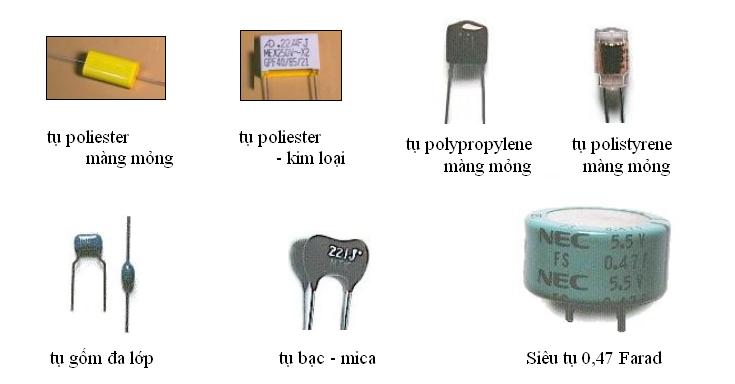

    2/. Phân loại tụ điện thường gặp.
    1/. Theo tính chất lý hóa và ứng dụng : Có các loại tụ điện :
    - Tụ điện phân cực : là loại tụ điện có hai đầu (-) và (+) rõ ràng, không thể mắc ngược đầu trong mạng điện DC. Chúng thường là tụ hóa học và tụ tantalium.
    - Tụ điện không phân cực : Là tụ không qui định cực tính, đấu nối "thoải mái" vào mạng AC lẫn DC.
    - Tụ điện hạ (thấp) áp và cao áp : Do điện áp làm việc mà có phân biệt "tương đối" này.
    - Tụ lọc (nguồn) và tụ liên lạc (liên tầng) : Tụ điện dùng vào mục tiêu cụ thể thì gọi tên theo ứng dụng, và đây cũng là phân biệt "tương đối".
    - Tụ điện tĩnh và tụ điện động (điều chỉnh được) : Đa số tụ điện có một trị số điện dung "danh định" nhưng cũng có các loại tụ điện cần điều chỉnh trị số cho phù hợp yêu cầu của mạch điện, như tụ điện trong mạch cộng hưởng hay dao động chẳng hạn.
    2/. Theo cấu tạo và dạng thức :
    - Tụ điện gốm (tụ đất) : Gọi tên như thế là do chúng được làm bằng ceramic, bên ngoải bọc keo hay nhuộm màu. Gốm điện môi được dùng là COG, X7R, Z5U v.v...
    -* Tụ gốm đa lớp Là loại tụ gốm có nhiều lớp bản cực cách điện bằng gốm. Tụ này đáp ứng cao tần và điện áp cao hơn loại tụ gốm "thường" khoảng 4 --> 5 lần.
    Tụ điện "gì chẳng rõ" mà anh KnowMore hỏi, chính là tụ gốm đa lớp này đây.
    - Tụ giấy : Là tụ điện có bản cực là các lá nhôm hoặc thiếc cách nhau bằng lớp giấy tẩm dầu cách điện làm dung môi.
    - Tụ mica màng mỏng : cấu tạo với các lớp điện môi là mica nhân tạo hay nhựa có cầu tạo màng mỏng (thin film) như Mylar, Polycarbonate, Polyester, Polystyrene (ổn định nhiệt 150 ppm / C).
    Nhà máy Sản xuất tụ điện ICTI (công nghệ màng mỏng) Đà Nẵng là một đơn vị cung cấp linh kiện điện tử tại Việt Nam.
    Tụ điện mica màng mỏng của Đà Nẵng.
    -* Tụ bạc - mica : là loại tụ điện mica có bàn cực bằng bạc, khá nặng. Điện dung từ vài pF đến vài nF, độ ồn nhiệt rất bé. Tụ này dùng cho cao tần là ... hết biết.
    - Tụ hóa học : Là tụ giấy có dung môi hóa học đặc hiệu --> tạo điện dung cao và rất cao cho tụ điện. Nếu bên ngoài có vỏ nhôm bọc nhựa thì còn gọi là tụ nhôm.
    -* Tụ siêu hóa (Super Chimical Capacitance) : dùng dung môi đất hiếm, tụ này nặng hơn tụ nhôm hóa học và có trị số cực lớn, có thể đến hàng Farad. Tụ có thể dùng như một nguồn pin cấp cho vi xử lý hay các mạch đồng hồ (clock) cần cấp điện liên tục.
    -* Tụ hóa sinhSiêu tụ điện thay thế cho pin trong việc lưu trữ điện năng trong các thiết bị điện tử di động, dùng lginate trong tảo biển nâu làm nền dung môi --> lượng điện tích trữ siêu lớn và giảm chỉ 15% sau mỗi chu kỳ 10.000 lần sạc.
    - Tụ tantalium : Tụ này có bản cực nhôm và dùng gel tantal làm dung môi, có trị số rất lớn với thể tích nhỏ.
    - Tụ vi chỉnh và tụ xoay : Có loại gốm, loại mica và loại kim loại. Thứ này nói nhiều rồi, xin không nhắc lại.

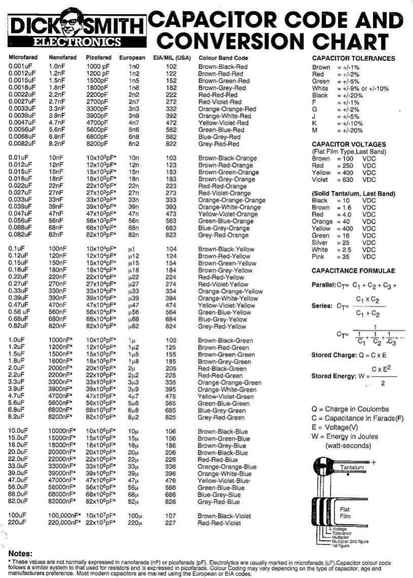

                      mua tụ hàng Pi
                      Nguyên văn bởi nhatrang84
                      Lan huong cho hỏi tụ gốm giá trị 100p thì có phải trên thân tụ ghi số 101 phải không?Vậy sao lại thấy có loại tụ(gốm) trên thân ghi luôn số 100 nghĩa là sao.chẳng lẽ nhà sản xuất nào đó không tuân theo quy tắc à?
                      Hic, đã nhất định ko viết vào đây nữa, nhưng ... cầm lòng không đặng.
                      100 = 1 -- 0 -- và không có số không . Tức là 10 pF.
                      101 = 1 -- 0 -- và 1 số không = 100 pF.
                          Vậy thì có những tụ trên thân ghi luôn số 10 thì giá trị của nó là bao nhiêu vậy Lan Huong?có phải là 1p không?
                          Hic, chỉ khi 3 con số, thì con số thú 3 mới là số số không kèm theo.

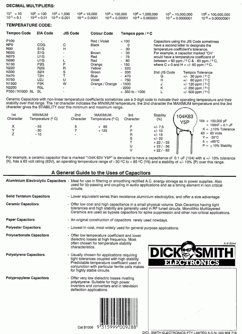

                            Cô LH chịu khó post cái bảng đó lên cho mọi người xem nhé! Nếu không có thì phải chờ, anh mỏi tay rồi.
                              Tính đi ngủ mà nghe thoang thoảng ai gọi Vinamit thì ra bác Nhà Thùng. Đây em post nốt cái bảng mã tụ cho bác rảnh tay.
