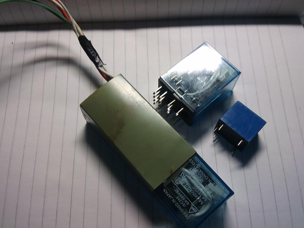

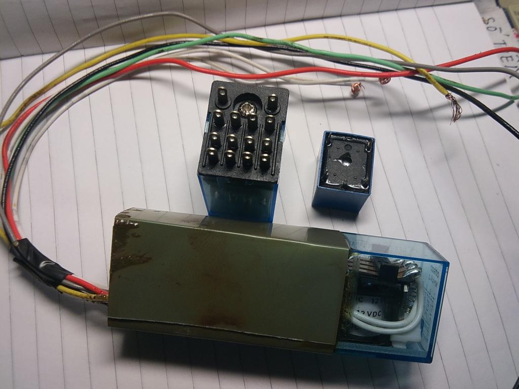

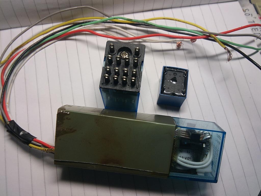

                    RL1: bác dùng loại 5 chân 1-2 thường đóng...1-3 tg mở.
                    RL2: bác dùng loại 8 hay 14 chân càng tốt ..chọn các cặp thường đóng và tg mở.( mạch vẽ RL2 em dùng 1-2 tg đóng 1-3 tg mở.
                    Mạch này khi đã kéo còi thì kg thể cảm ứng đc nữa bác ah.
                    Bác cứ thoải mái đi mưa hay rửa xe...em thương mại mấy chục bộ rồi hjhjh.
                    Bác thử cái này đơn giản mà... xong em tiếp bác trễ 5s hú 60-180s rồi nghỉ...hay độ CT từ nữa cho phức tạp...hjhjh.

                    • #40
                      Nguyên văn bởi thanhlonguit Xem bài viết
                      Bác giải thích sơ về sơ đồ được không bác, tại em cũng còn non lắm.

                        Đồng hương bác ơi , cho em cái mạch nguyên lý đẹp đẹp nào ? lắp xe chơi tí, hị hị
