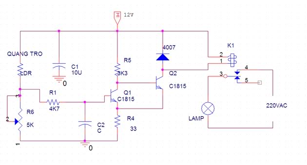

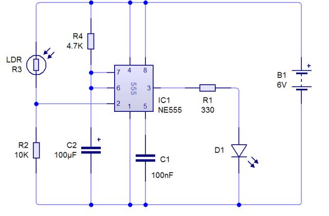

đây nhé bácNguyên văn bởi linh_dhdl Xem bài viếtbác nào có mạch quang trở bật đèn khi trời tối gửi cho em với ạ
