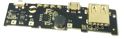

    He mổ sẻ cho vui thôi nhé. B đã kiểm tra dc linh kiện nào rồi?
    M thấy có mấy ccon tụ có vẻ nó bệnh hay sao mà 1 nửa bị nám đen ấy.
    Và m hỏi thêm là tự nhiên nó hư vậy hay b tháo ra chọt cái gì mới thế?
    Nhiều trường hợp sài laai năm pin yếu tháo ra tự ý thay ruột pin và khi lắp lại nó k lên nữa có 1 vài lý do đó.

      của thằng em vợ xài bị hư chưa sữa, nay mún chạy grab bỏ tiền mua cái mới cũng gần 300k, mình cũng bít chút về điện với mấy bác trên dientuvietnam nên sửa thử xem sao.
      Nếu bó tay thì thôi mua cái mới, dù sao cũng đã cố gắng.
        sẵn hỏi luôn, mình có mua 3 viên 18650 hiệu Panasonic xịn, 165K 1 cục, dùng chế sạc dự phòng, nhưng mình nghi ngờ mấy module sạc dự phòng bán đại trà nó không tốt, không tự ngắt khi pin yếu và sạc thì sạc quá đà khi pin đã no, ai tư vấn cho mạch nào ngon ngon với, mình dùng mạch này:

          Sao b không mua nguyên 1 sạc dự phòng loại xịn luôn đi nó sẽ an toàn, đẹp và khá chắc chắn. Hiển nhiên sẽ rẻ hơn nhiều.
            - Đầu tiên, chưa hàn chân pin, cắm sạc vào , dùng tay rờ trên các linh kiện xem có em nào quá nóng không, nếu có --> mạch hỏng, nếu không qua bước 2
            - đo áp giữa chân B+ và B-phải có áp khoảng 4.2V đến 5V (tùy mạch, nhưng thường là 4.2V), nếu không có mạch hỏng, nếu có mạch ok 50%, qua bước 3
            - đo riêng pin ở 2 chân nối B+ và B-, nếu áp dưới 3V sẽ không có điện ra khi sạc cho điện thoại cần phải sạc cho pin (áp đầy của pin là 4.2V); nếu áp thấp từ 2,5V trở xuống thì pin có thể hỏng, mạch dự phòng có thể không sạc được
            - nếu áp pin cao hơn 3V mà sạc dự phòng k có áp ra thì mạch chuyển đổi áp từ pin để sạc bị hỏng - tuy nhiên trường hợp này ít khi xảy ra; thường thì pin hỏng - hoặc mạch hỏng (hỏng cả mạch, không có áp sạc ở chân B+ và B-)
