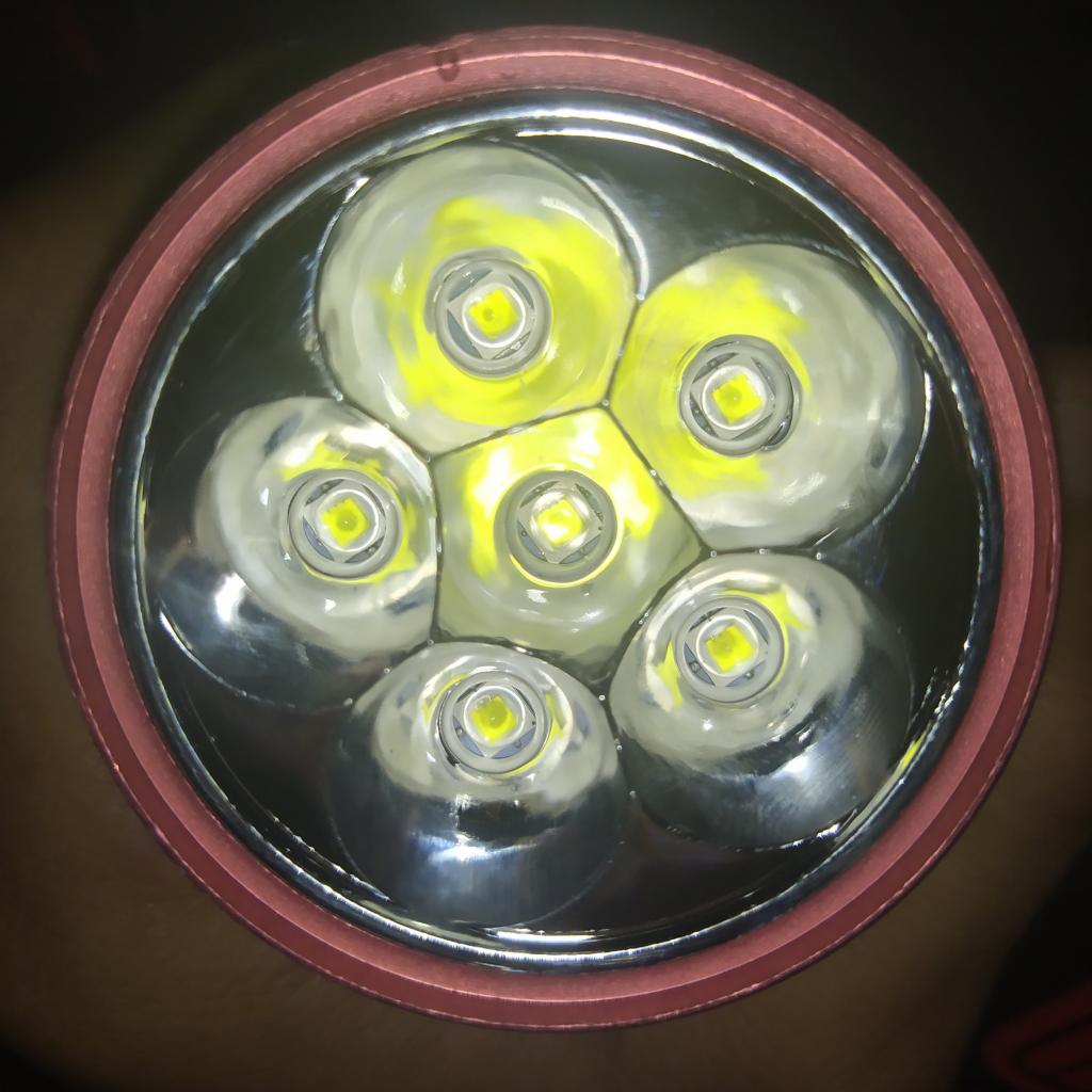

Chỉ cách thay led vào đèn trợ sáng
Bạn ơi, bạn thay 1,2 con chip led kia cũng không được đâu. Cơ bản bộ đến trợ sáng kia của bạn thiết kế là 3 led nối tiếp 1, nếu bạn thay led xpl thì dòng tải 2 loại này khác nhau sao sáng đều và đạt hiệu suất cao nhất được?
hơn nữa driver là của Bộ kia, bạn thay 1,2 led xpl thì sao nó biết được mức nào mà khiển dòng cho đúng được, cần thay cả bộ mới được bạn.
Và nếu bạn thay mới cần chú ý phần tán nhiệt cho bộ mới phù hợp hơn, mà vỏ NSX đã thiết kế vừa đủ cho bộ kia rồi, thay cái cs lớn hơn e không còn chỗ làm thêm tản nhiệt.
Thiết nghĩ bạn nên mua nguyên cái khác tốt hơn. Hi
