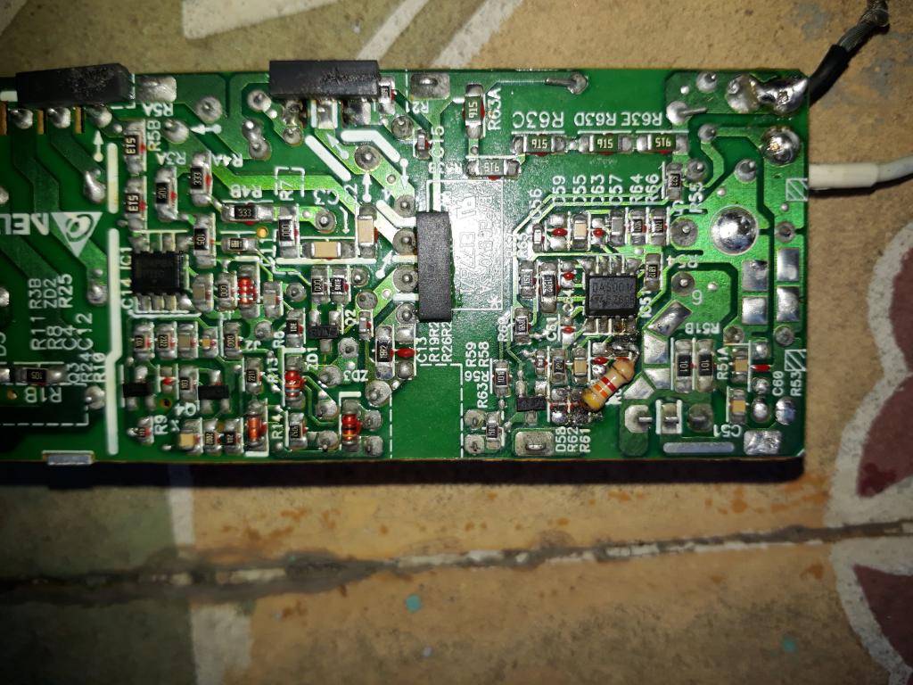

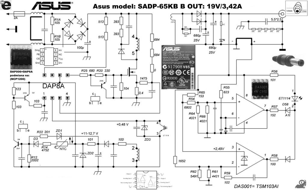

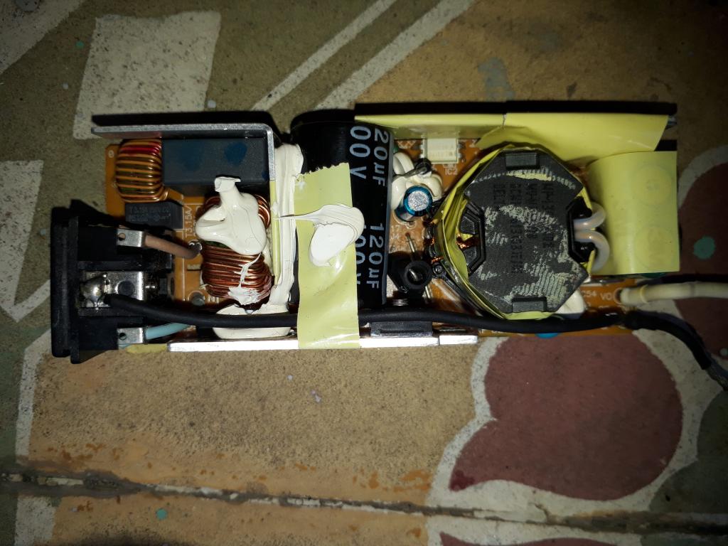

    E có adapter laptop cũ hiệu asus chạy tốt ,có đầu ra ổn định ở 19,4v dòng 3,42A ( công suất 60w). E định là hạ nó xuống 12v để cấp nguồn cho đầu camera. Và e đã thử bằng cách can thiệp vào phần hồi tiếp (sử dụng ic DAS001 hay TSM103W) thông qua việc bỏ 2 trở mắc song song là r62 và r61, rồi tính toán thay bằng trở chân cắm có trị số là 4230 ( thực ra là trở 4300 bị sai số). Kết quả là điện áp đầu ra bị nhấp nháy liên tục theo chu kì từ 11.85v->12.1v->12.38v. Thấy hiện tượng như thế, e liền kiểm tra điện áp mồi chân 6 vcc cấp cho ic tạo xung DAP08A (NCP1203), thấy nó cũng nhấp nháy theo chu kì từ 6.4v->7.8v->9.5v rồi lặp lại như v. E thử tải bằng con router vnpt mà chạy không nổi luôn. E nhờ các bác trên diễn đàn chỉ bảo e làm thế nào để sau khi hạ áp, đầu ra ổn định ở 12v với. Ở dưới là schematic và ảnh board e đã up:

    Dạ với mức áp chênh lệch quá nhìu thì ngoài chỉnh hồi tiếp thì chú cần quấn lại thứ cấp biến áp nữa ạ. Tùy loại mà có thể sẽ khéo léo rút bớt vòng dây đỡ phải tách lõi ferit ạ...

      Bác có cách nào khác ngoài quấnlại/rút bớt vòng dây BA (và mua mới ) k nhỉ ? Tại gỡ ra cũng khá lằng nhằng và kì công
        Vì bản chất của nó hoạt động theo dòng. Áp chỉ để mức giới hạn.

          Nhấp nháy có thể do chu kỳ hoạt động bị rút ngắn quá dẫn đến không đủ nguồn nuôi ic, bác thử tăng giá trị tụ nguồn phụ nuôi ic và giảm giá trị điện trở hạn dòng cho nó xem có cải thiện không.
            Phải làm đúng quy chình thì mới được
            Bươc 1 lấy cái nguồn điều chỉnh, set về đúng 12v, cấp cho đường out 19v như hình. Chú ý là phần đầu vào adaptor không cấp điện.
            Bước 2 . Kiểm tra điện áp tại chân số 3 das001 có đúng 2.5v chưa . thay điện trở R65 153 băng 103 nếu chân 3 không đủ 2.5v.
            Bước 3 Sử dụng một đèn led thông thường, phân cực 1.2-1,7v lắp thay cho hai chân opto.
            Bước 4 Điều chỉnh trị số 61 62 để đèn LED ... bắt đầu sáng.
            Bước 5. Điều chỉnh nguồn bên ngoài sao cho vượt 12v thì led sáng, thấp hơn 12v thì led tắt.Tuy vậy led sẽ bật tắt rất chính xác, nên phải điều chỉnh r61 62 rất tỉ mỉ.
            Bước 6 . Nên lắp thêm một R song song với tị giữa chân 1 của ic với r59. Nó sẽ làm mạch fedback chạy ... mềm hơn . Led sẽ sáng tối từ từ khi mức điện áp cap thấp hơn 12v.
            Bước 7. tháo dỡ đèn led, hoàn nguyên mạch opto. Ttháo bỏ nguồn ngoài, khởi động nguôn adaptor.
            99% sẽ thành công .
