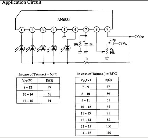

Bạn ơi theo sơ đồ mạch bạn gửi đó thì nhà sản xuất đã tính giá trị điện trở rùi đó.Nguyên văn bởi danglove_113 Xem bài viếtchào các bạn cho mình hỏi, các mạch led nhảy theo nhạc sử dụng an6884 các led giống nhau hay có khác nhau j về công suất hay ko, với lại các nhiệt độ 60 và 75 là gì, vậy nếu cấp nguồn 12vdc thì điện trở R bao nhiêu, thank các bạn nhiều[ATTACH=CONFIG]66115[/ATTACH]
Còn 60 độ, 75 độ là " Ta" viết tắt của từ Ambient Temperature tức nhiệt độ môi trường xung quanh!
