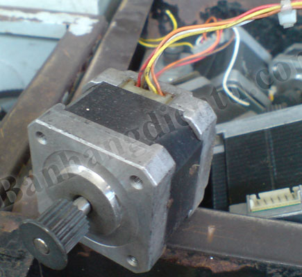

mấy cái này điễn đàn có cả đống mạch từ đơn giản tới phức tạp, bạn bỏ 5 phút ra search là đọc cả ngày ko hết, mà thùng kho báu của bạn trông nhiều nhỉ, có củ stepper nào 5 pha 10 dây ko?? xài cái đó mới đẳng cấp.Nếu Tương Lai có thể dự đoán trước thì đó hoàn toàn ko phải là Tương Lai mà chỉ là sự Bịa Đặt.

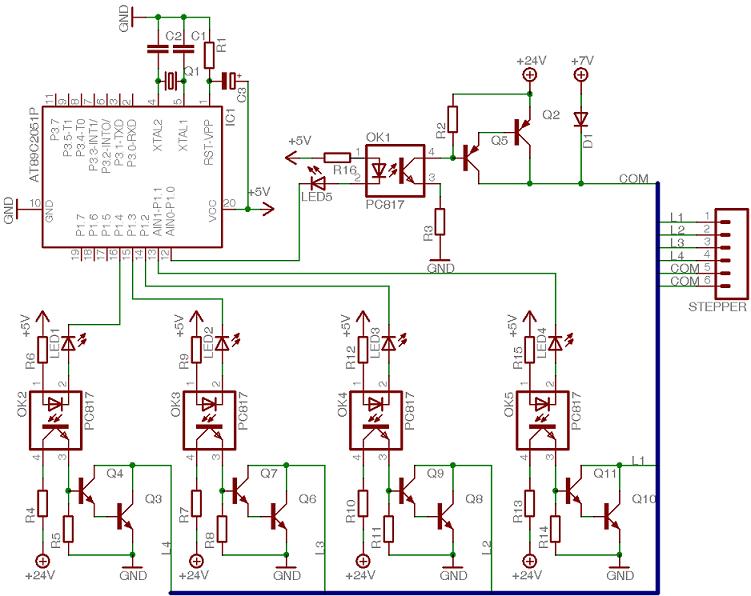

vâng dẫu biết là kiếm nhiều thật nhưng đa số em kiếm là thấy mạch điều khiển qua com lpt hoặc bằng tay....em cần điều khiển bằng lặp trình sẵn trên ic họ 89xxxNguyên văn bởi Odette Xem bài viếtmấy cái này điễn đàn có cả đống mạch từ đơn giản tới phức tạp, bạn bỏ 5 phút ra search là đọc cả ngày ko hết, mà thùng kho báu của bạn trông nhiều nhỉ, có củ stepper nào 5 pha 10 dây ko?? xài cái đó mới đẳng cấp.

Đây là slide về động cơ bước. Có cả điều khiển full bước và nữa bước, bạn đọc qua xem.
Động cơ của bạn 6 dây, chắc dây số 2,5 là dây nguồn 4 dây còn lại để kích xung.
Mình mới làm về mạch này, dùng atmega16dk, pc 817 để cách li với irf540 kích xung (24v).Last edited by ngheanchuavo; 12-07-2013, 22:44.
ok thanks bạn nhiều để mình xem quaNguyên văn bởi ngheanchuavo Xem bài viếtĐường màu xanh là đường bus.
Mình có gửi vào mail bạn slide+ sơ đồ mạch bạn xem qua thử .
mạch loại này dùng quá nhiều nguồn....khá phức tạp phần cấp nguồnNguyên văn bởi 01642555134 Xem bài viếtmạch nè gồm 5 con opto, 10 con tran , 8 con d882 và 2 con a717. 5 diện trở 1k, 10 dien tro 10k,.....
mấy con trans đó loại gì z bạnNguyên văn bởi 01642555134 Xem bài viếtmạch nè gồm 5 con opto, 10 con tran , 8 con d882 và 2 con a717. 5 diện trở 1k, 10 dien tro 10k,.....
có bạn nào ghi từng thông số từng con giúp mình luôn
