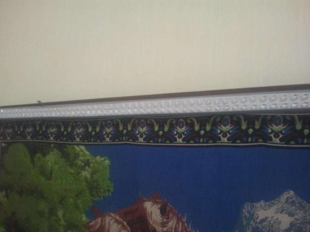

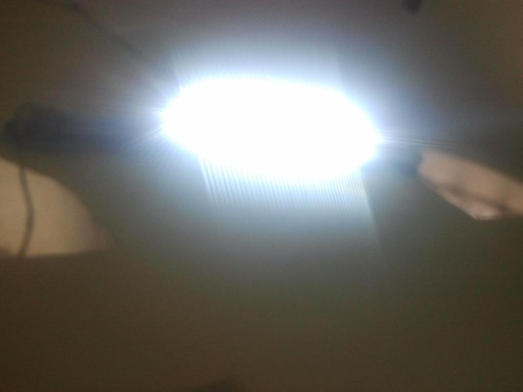

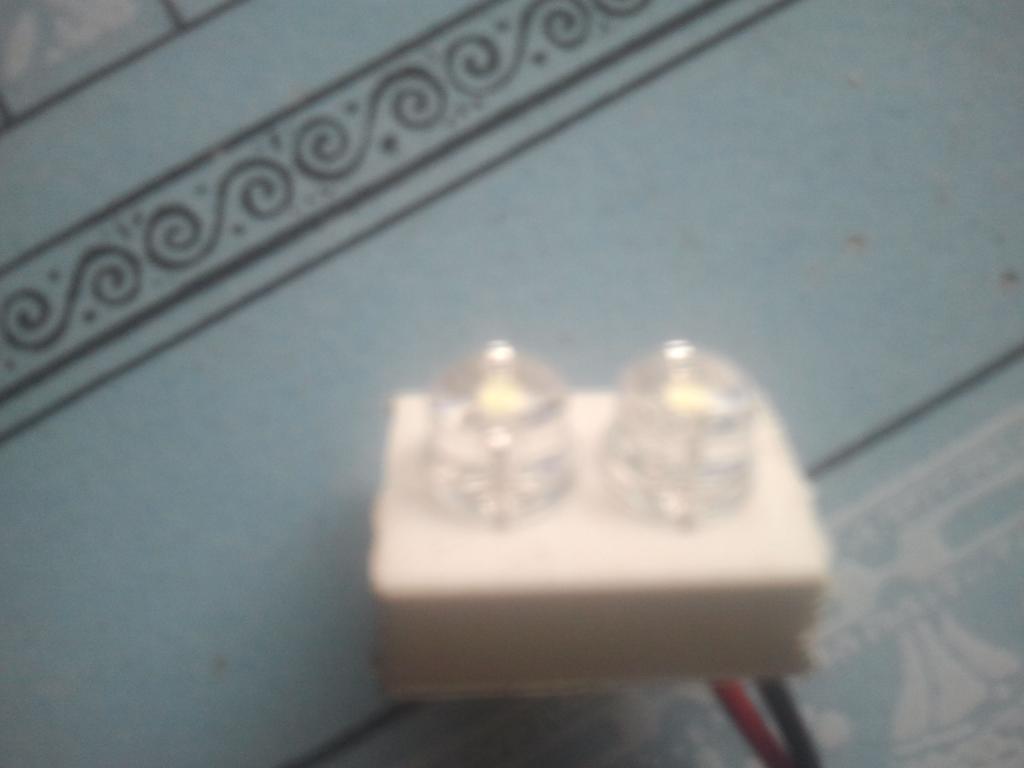

Mình xem trên forum có mạch 89 led mắc trở 68om .nay mình mắc lại 82 led 8mm ,trở 68om đèn sáng bình thường ,nay mình mắc led 5mm cũng 82 led và trở 68om thì led nóng ghê có anh chị em nào trả lời giúp với xin cám ơn

theo thông tin tìm dc thì led lùn 8mm siêu sáng của bạn chạy ở dòng 60ma, còn những led 5mm chỉ chạy ở mức 20ma thôi.
để giải quyết vấn đề này bạn mắc thêm 1 điện trở công suất để hạn dòng qua dây led 5mm nhé

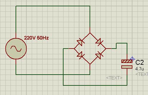

Anh cho em hỏi, tai sao áp ra cầu diode lai lài 220X Căn(2) ạ?Nguyên văn bởi nguyenut Xem bài viếttheo thông tin tìm dc thì led lùn 8mm siêu sáng của bạn chạy ở dòng 60ma, còn những led 5mm chỉ chạy ở mức 20ma thôi.

[ATTACH=CONFIG]70143[/ATTACH]
hì mình thấy mấy ông thầy nói vậy thôi, giải thich thì quên mất tiu rồi, à mà sau cầu diot có thêm tụ lọc thì mới x căn(2) nhé, kô có tụ lọc thì áp ra = áp vào - áp rơi trên diot mỗi con 0,7V, kô đáng kể nên cứ cho áp ra = áp vào.
còn áp ra vì sao x căn(2) thì theo mình nghĩ liên quan đến điện áp đỉnh bạn thử google thử xem nhé
