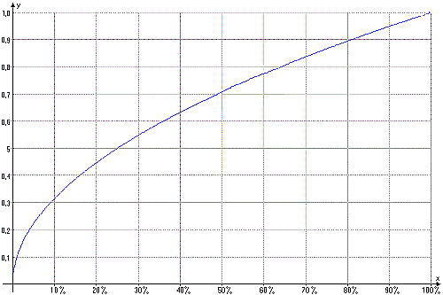

Định nghĩa giá trị hiệu dụng: Cường độ hiệu dụng của dòng điện xoay chiều có giá trị bằng cường độ của dòng một chiều sao cho khi đi qua cùng 1 điện trở thì công suất tiêu thụ là như nhau.
Để tính giá trị hiệu dụng, trước tiên phải bình phương dòng điện lên rồi mới lấy giá trị trung bình. Sau đó lấy căn. Vì vậy ký hiệu trị hiệu dụng trong tiếng Anh là RMS (ROOT-căn MEAN-trung bình SQUARE-bình phương)
Đối với PWM, trị hiệu dụng của nó là Vp.Sqrt(duty)
Thí dụ khi duty=0,5 Vtb=0,5*Vp ; Vrms=0,71*Vp
Vì trị hiệu dụng được định nghĩa dựa trên điện trở nên khi áp dụng cho mô tơ sẽ không còn chính xác. Thí dụ động cơ chổi than khi gắn vào nguồn 100V, PWM 50% thì sẽ yếu hơn khi gắn vào nguồn điện không đổi có cùng điện áp hiệu dụng (71V)sau.ph
