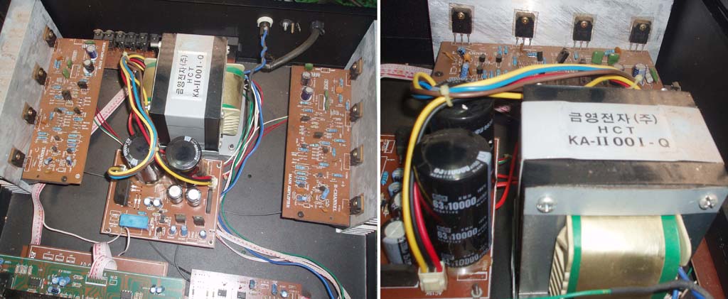

Giúp đỡ về amply không lên nguồn!!!!
Khoan đã nào....đừng nóng vội..Bạn không phải thợ thì bạn làm theo thứ tự như sau. . Bật đồng hồ về thang đo x1 rồi kẹp 2 que đo vào 2 đầu phích cắm ( nhớ là phích cắm chứ không phải là ổ cắm đâu nha) sau đó bật công tắc xem kim đồng hồ có nhích lên không...nếu không nhúc nhích gì thì đo trực tiếp tại 2 mối hàn đầu vào của cuộn sơ cấp xem có omh nào không ...Nếu có thì trục trặc từ mối hàn đầu vào cuộn sơ ngược về phích cắm...còn nếu không thấy bảo sao thì là cuộn biến áp đã bị đứt...Hiện nay có rất nhiều AMPLY có biến áp quấn bằng dây nhôm..chất lượng rất kém,tuổi thọ rất thấp..Nếu quấn lại mà họ quấn bằng dây đồng thì giá 200 cũng xứng đáng...còn quấn dây nhôm thì chỉ khoảng 100.000đ thôi ...còn tự quấn thì cũng được...nhưng liệu có đảm bảo được chất âm như nguyên bản không.? Mình đã nhận nhiều amply của khách dù biến áp đang chạy nhưng vẫn phải tháo ra quấn lại (dù biết là quấn lại không tính thêm tiền được)...Nếu amply của bạn là hàng công ty thì bạn nên mua dây về tự quấn để lấy kinh nghiệm...còn nếu là máy nội địa hoặc dòng máy đắt tiền thì mang ra thợ ...nhưng nhớ là phải chọn thợ....vì không phải thợ nào cũng hiểu về âm thanh....Để cái amply phát ra tiếng thì thợ nào cũng làm được ..nhưng để khai thác tối đa khả năng và chất âm của máy thì cả là 1 vấn đề mà không phải thợ nào cũng biết..vì mỗi thợ có 1 điểm mạnh riêng mà.... bạn làm như mình nói đi xem kết quả thế nào báo lại rồi tính tiếp..1 Vài lời góp ý cùng bạn..Nếu có vô tình đụng chạm tới bác nào ... xin đừng chém tui nha... kha...kha...chạy thôi...Nguyên văn bởi tinkhicon Xem bài viếtVậy cho em hỏi quấn lại BA thì bao nhiêu tiền vậy các bác, em chưa đi sữa lần nào nên bác nào có kinh nghiệm tư vấn dùm em với nha, em xin cảm ơn!Last edited by tu_audio; 03-05-2014, 12:14.
Cho mjh hoi caj amli nha mjh ko len nguon ,mjh kiêm tra cau chj con tắc van bthuog .mjh lay bút dien thu dau ra biên áp thj thay tat ca day co dien nhug mjh doi day ổ cam thj thu ko thay j ca ko bjet bj j ma sao la wa zay .co aj giúp mjj voi.
