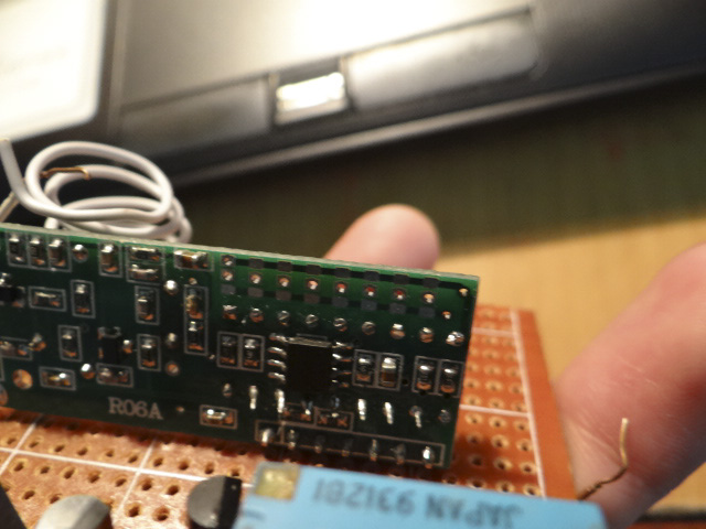

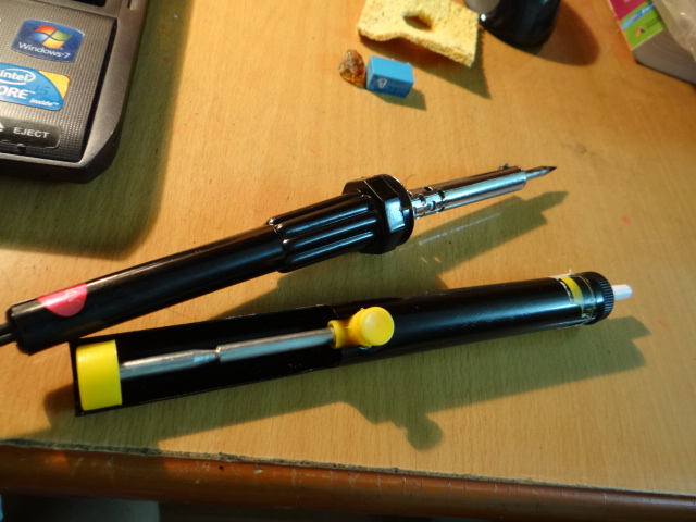

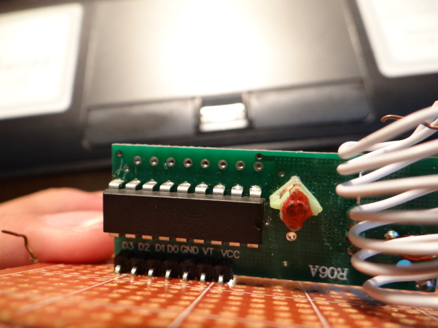

    Em đang gặp chút vấn đề với việc gỡ con ic 2272 ra khỏi mạch thu. Em đã mua hút thiêc (trong ảnh) và làm theo hướng dẫn trên mạng nhưng không có kết quả. ic nóng ran mà vẫn ko hút đc hết thiêc ở chân nào ra. Các anh/chị chỉ giúp em cách gỡ chân con ic này ra mà ko làm hỏng mạch in với ạ. Em là sv năm nhất nên là trình hơi cùi, mong anh/chị chỉ giáo

    thêm nhưa thông vào .
    nếu muốn nhanh thì lấy cái cây chêm ở giữa , xi nhưc thông kéo chì thật nhanh , vừa bẩy nó lên nửa là ra ngay

        với mạch điện 2 lớp thế này thì cái mỏ hàn đó quá yếu , không thể làm chẩy chì trong lỗ hàn được , dùng mỏ hàn 60w mà tháo nó mới được ,tăng cường nhựa thông vào chỗ hàn , nhưng cũng đừng cho nhiều quá , dùng một miếng nhôm nhỏ kẹp phụ trên lưng IC để tỏa nhiệt nếu thao tác chậm .

          đừng có sử dụng cây hút chì đó. bác xuống nhật tảo tìm cây hút chì như hình này nè. cây này lực hút mới mạnh.

            Tháo giữ mạch = Cách phá con IC đi thì đơn giản , lấy kìm cắt hay bấm móng tay cắt hết chân đi rồi nhổ từng chân 1 ra
              Cái hút thiếc này không ăn thua đâu, bạn phải mua cái to thì lực hút mới đủ. Bạn dùng loại thiếc đểu ( nhiệt nóng chảy thấp) hàn phụ vào mối hàn, sau đó dúi mỏ hàn vào chân mối hàn bên phía con ic, chờ thiếc ngấu, bên kia dùng hút thiếc phịch 1 phát, đảm bảo là sạch.
                Tôi cũng từng tháo mấy con ở mạch in lớp, bạn dùng hút thiết này kết hợp với chỉ xả IC là được. bạn ra của hàng mua loại chì xả IC có dạng từng viên nhỏ sau đó bỏ vào chân IC đưa mỏ hàn vào cho nóng lên chỉ trên chân IC sẻ bán theo chỉ xả, lúc này chỉ việc dùng hút thiết để hút.

                  - bạn dí mỏ hàn với 1 xíu nhựa thông vô 1 chân bất kì con IC xem nó có chảy chì/thiếc ra ko. nếu ko chảy thì bạn cần đến cái mỏ hàn công suất lớn hơn
                  - nếu nó chảy thiếc ra thì vấn đề là ở cái hút, bạn kiếm lấy 1 mẩu dây điện càng nhìu sợi nhỏ càng tốt, gọt ra cạo sạch rùi nhúng nhựa thông sau đó dí cùng mỏ hàn vô chận con IC là sẽ hút được thiếc, chắc chắn thành công với dây đồng nhìu sợi nhỏ...

                    dùng máy khò em nào cũng ra hết.

                        fet smd thì phải dùng mỏ hàn 60w, xi nhựa thông vào rồi day day nó là xong

                          Chì xả Ic nghe nói là mắc đúng ko anh? 1k/ 1cuc và phải dùng vài cục thì ms gỡ đc ic ra ạ?

                            Anh nói rõ hơn về miếng nhôm kẹp trên lưng ic để tỏa nhiệt đc ko ạ? Em đang lo gỡ thế này tèo cả mạch luôn, mà lại ko có cái gì để tản nhiệt cho ic khi gỡ cả
                              Nguyên văn bởi doofen_Di Xem bài viết
                              dùng mỏ hàn thật nóng , chấm vào rồi hút chì ra ngay chỉ khoảng 2 giây là xong một chân , như vậy thì IC sẽ ít bị nóng hơn là mỏ hàn yếu không đủ nhiệt làm chẩy chì nhanh , thành ra hàn lại lâu IC càng bị nóng nhiều hơn , còn tấm nhôm thì em cắt một miếng nhôm dầy khoảng 1 mm rộng bằng con IC (0,8cm), bôi tí mỡ dẫn nhiệt lên rồi đặt tấm nhôm lên lưng IC , dùng sợi dây đồng nhỏ luồn vào khoảng giữa dưới bụng IC rồi vòng lên cột tấm nhôm lại là được
