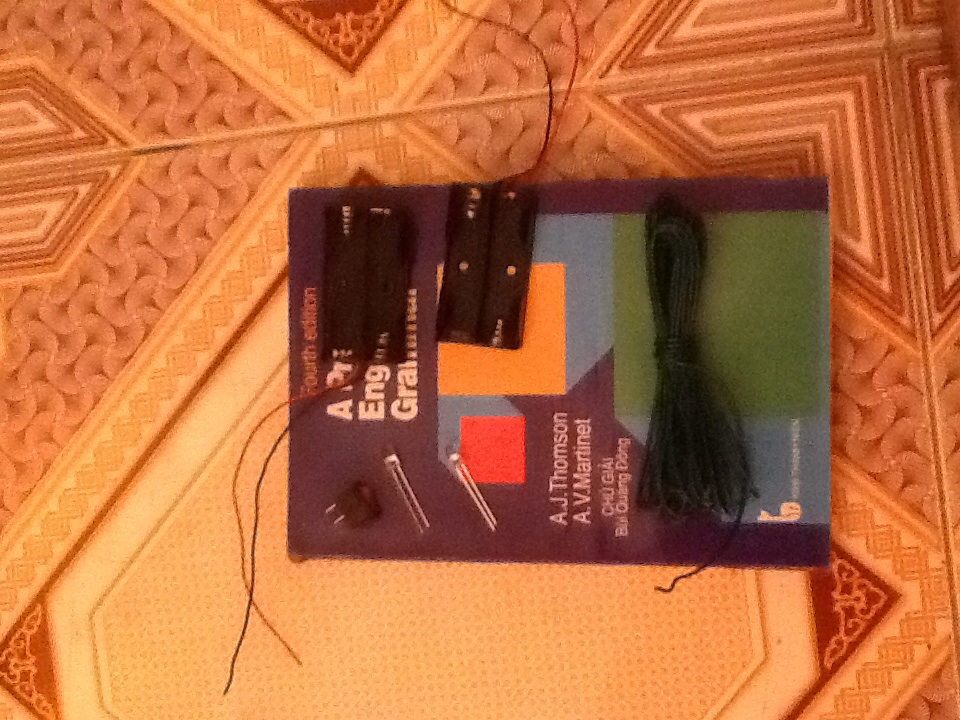

Mọi người giúp em với, trung thu đến rồi, em muốn tự tay làm lồng đèn cho bạn gái em . Mọi người chi em cách nối 2 bóng đèn led màu trắng, có công tắc on/of. Em dùng nguồn là pin aa, như vậy em phải dùng mấy viên pin aa mới làm đèn sáng và bền ???
Nối đèn led vs pin aa
4 cục pin AA mắc nối tiếp nhau, nối tiếp với công tắc, và nối tiếp với 2 đèn LED trắng. Nội trở của pin là đủ để hạn dòng, không cần linh kiện gì thêm.
Nếu 2 LED trắng mắc song song nhau thì cả cụm này chỉ cần mắc nối tiếp với 2 pin AA.

đơn giản thế này bạn ạ. bóng đèn led cần tầm từ 2,6v đến 3v và 10mA (1A= 1000mA) để hoạt động. 1 viên pin aa có 1,5v
nối tiếp 2 viên pin bạn có 3v (thắp sáng được 1 bóng led). nối tiếp 4 viên pin bạn có 6v.
led thì đấu song song sẽ chỉ ăn 10mA x số bóng. (ăn 3v thì vẫn là 3v)
đấu nối tiếp thì ăn 3v x số bóng. tức 2 bóng đấu nối tiếp sẽ cần 6v để nuôi sáng n (10mA vẫn giữ nguyên).
ví dụ để tạo gậy cầm bạn đấu nối tiếp 4 viên pin aa. 1,5x4= 6V. 6v này bạn có thể nuôi được 2 bóng đèn đấu nối tiếp. muốn tăng số bóng đèn lên thì bạn đấu song song thêm 2 bóng nối tiếp nữa vào pin.

Ôi cám ơn bạn lắm lắm, mình cần 2 bóng led màu trắng thôi, nếu mình làm gậy cầm rồi bõ binh vào trong đó, vậy mình có cần làm lò xo k bạn, để sau này hết pin có thể thay pin mớiNguyên văn bởi kodak Xem bài viếtđơn giản thế này bạn ạ. bóng đèn led cần tầm từ 2,6v đến 3v và 10mA (1A= 1000mA) để hoạt động. 1 viên pin aa có 1,5v

Nhưng nếu mình muốn tự làm tay cầm, thì mình phải dùng lò xo, r nối dây vào lò xo phai k bạn???Nguyên văn bởi kodak Xem bài viếtbạn lấy cái tay cầm của đèn trung thu cũ ý bạn. cái đấy có loại 2 pin 3pin và 4 pin. dùng mấy pin thì bạn nhân số lượng pin với 1.5v thì ra số điện ra 2 dây. chỉ cần 2 bóng thì mắc nối tiếp 2 bóng là xong
Nguyên văn bởi kodak Xem bài viếtphải đấy bạn. cứ học theo cái đồ toy mà làm.
chúc bạn sớm hoàn thành món quà trung thu ý nghĩa này.
Mình mua đủ đồ dùng r, bạn hướng dẫn mình chi tiết đc không??
