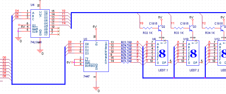

Các anh oi, giúp em làm mạch hiển thị số trên led 7 đoạn voi
Các anh oi, giúp em làm mạch hiển thị số trên led 7 đoạn voi, post hình vẽ chi tiết cho em nhe! thank các anh nhiều

- Nếu bạn dùng VDK, có thể tham khảo mạch nguyên lý tôi gửi dưới đây.
Trên diễn đàn có nhiều lắm rồi, tuy nhiên tiện tay mình post lên luôn cho bạn.
Mình dùng 74138 để làm con chọn led, và 7447 để giải mã Led 7 đoạn.
Ở đây bạn có thể quét bao nhiêu led thì bạn thêm vào tương tự những con kia là được.
